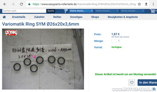

Bei meinem Sym 4T-Fuffi steckt zwischen den Varioscheiben ein Distanzring mit 3,6 mm (s. Anhang), damit die 45 km/h exakt eingehalten werden.
Variomatikring

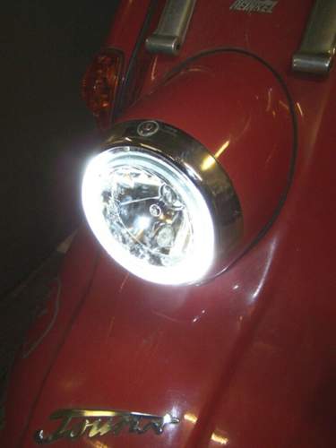

Bevor ich an meinem Roller ein Tagfahrlicht installierte (siehe Foto), fuhr ich
tagsüber immer mit Fernlicht. Ich wurde von anderen Verkehrsteilnehmern sehr
gut gesehen und niemand hat sich aufgeregt, Auch nicht die Polizei, die mir
ein paar mal entgegen kam 🙂
Wenn Du sparen willst, dann nur mit geprüftem LED-Tagfahrlicht (5 bis 10 W) !
