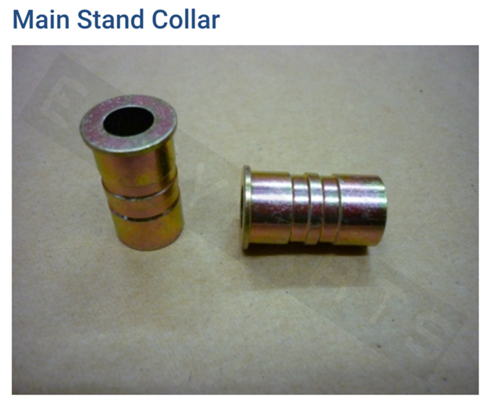

Allerdings weiß ich nicht, wo die Teile auf dem letzten Bild herkommen, diese fielen vom Motorblock, als ich den Mittelständer gelöst habe und durch leichte Schläge die Hälften teilte.
Sieht die Buchse vielleicht zufällig wie das Teil im Anhang aus.
Buchse
Leider nicht, sie ist auf meinem letzten verlinkten Bild.
