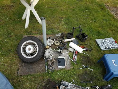

Hallo, ich bin eben mit meinem Roller unterwegs gewesen, plötzlich gab es komische Geräusche, als ob etwas schabt, aus Richtung Variomatik.
Ich bin rangefahren, Variokasten abgemacht und sah, dass die Mutter auf der Kurbelwelle etwas lose war, ich dachte, der hat sich halt gelöst, aber der war so unfassbar heiß, ich habe mir die Pfoten verbrannt, durch diese Hitze muss ich auch die Schraubensicherung gelöst haben.
Beunruhigend war allerdings, dass die Steigscheibe sich freu drehen ließ...
Also Mutter abgenommen und Bild des grauens gesehen: Die Mitte der Steigscheibe ist völlig rundgeschliffen! Und, zu allem Überfluss, die Ritzel der Kurbelwelle hat es mit erwischt, diese wurden mit runtergeschliffen.
Was meint ihr dazu? Wie kann so etwas plötzlich passieren? Bei nicht mal 6tkm?
Ist das jetzt ein Totalschaden? Oder kann ich das selber zuhause reparieren? Was muss ich beachten?

Problem ist, das viele meinen wenn man mit den Schlagschrauber anzieht , ist die Schraube sicher fest. Dem ist aber nicht so. Wenn der Keilriemen unten ist, verkeilt die Scheibe, und die Schraube wird nicht fest. Das ist übrigens auch mit einem Blockierwerkzeug so. Man muss den Riemen hinten an der Kupplung weiter rein drücken, so das der Riemen vorne so weit wie möglich nach oben geht. So das er praktisch nicht mehr an der Scheibe anliegt. Wenn man das nicht so macht entstehen solche Schäden wie oben

So die Herrschaften, gutes Wetter = Schrauber Wetter.
Der Motor ist zerlegt, die Welle ist ab. Ich weiß jetzt auch, dass ich für die Ölpumpe ein 16 Ritzel Zahnrad habe, der Abrieb an sich ist sehr gering, soweit ich beurteilen kann und auch der Zylinder sieht gut aus (meine ich).
Ich werde dann mal die Teile heute oder morgen bestellen, sofern sie bis Samstag ankommen diese dann auch direkt verbauen. Morgen mache ich, sofern das Wetter mitmacht, die Dichtflächen sauber und säubere auch die ganzen Einzelteile. Habt ihr Tipps, womit?
Und, habt ihr Tipps, welche Welle gut ist oder nicht? Sonst nehme ich die nächstbeste aus ebay...
Allerdings weiß ich nicht, wo die Teile auf dem letzten Bild herkommen, diese fielen vom Motorblock, als ich den Mittelständer gelöst habe und durch leichte Schläge die Hälften teilte. Wisst ihr es?
