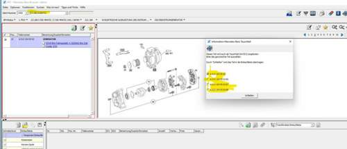

Max, bist du mal bitte so gut und sagst uns, was so eine Eurotec -Lima in Zubehörhandel kostet .
Das weiß ich nicht, aber mein foto ist der Aktuelle preis bei Daimler, wen du die selbe Teilenummer hast.
Leider kann dir hier keine ohn VIN, weiterhelfen.

Jetzt ist es klar, die Lima war eine generalüberholte MB-Maschine, die nach 5 Monaten den Geist aufgegeben hat. Die freie Werkstatt hat die eingebaut, weil von MB keine mehr lieferbar war. Eine neue Bosch- oder die dubiose Eurotec-Maschine wurden nicht in Erwägung gezogen.
Gibt es denn überhaupt noch eine neue Bosch-Lima für mein Auto ? Bosch ist zumindest eine vertrauenserweckende Marke.
Der MB-Meister hat das ja verneint. Oder stimmt das etwa nicht ? War Bosch nicht sogar Zulieferer für die „Originale MB-Lima , vor 5 oder 10 Jahren.
Es ist jedenfalls ein Problem heutzutage für ein 10 Jahre altes Modell von Hersteller noch Ersatzteile zu bekommen.
Dann muß man entweder auf Generalüberholtes oder „Fremdanbieter“ zurückgreifen. Das ist eben nicht einfach.
Meine Frage jetzt also , welche Hersteller liefern außer „Eurotec“ sonst noch Limas für mein Auto mit der VIN
WDD2211861A306751
Max, das wolltest du doch wissen . Vielleicht kannst du mir jetzt sagen, was die Eurotec im Zubehörhandel kosten würde ?
Die Bosch soll ja so um die 650,- kosten. Wenn es sie noch zu kaufen gibt.
Welche würdet ihr nehmen ?

Bei autodoc ist auch nur die eurotec lieferbar wiederaufbereitet für 304 Euro. Aber ich würd noch bei einer anderen Mercedes Niederlassung anfragen weil die haben die auch als Tauschteil was natürlich um einiges günstiger ist. In meinen alten teilekatalog steht Bosch dabei das dürfte die originale sein.
A013 154 56 02 Wäre die Teilenummer

@Zwiebelring schrieb am 5. Januar 2022 um 22:14:01 Uhr:
WDD2211861A306751
Das wäre die richtigen Teilenummern.
W221-500-lima
