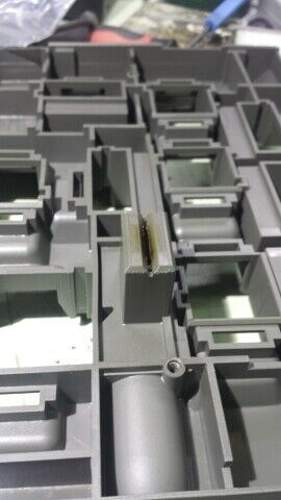

Ich habe folgendes Problem mit meinem E92 335i LCI.
Es passiert ab und zu, dass ich zu meinem Auto komme und beim Versuch es aufzusperren absolut nichts reagiert.
Das erste Mal aufgetreten ist das ganze ca. 3 Wochen nach einem Softwareupdate von BMW der betroffenen Steuergeräte
(Ob das einen Zusammenhang hat weiss ich nicht)
.) Schlüsselbatterie ist voll
.) Batterie würde von ÖAMTC gemessen —> 12V
Ich musste den Wagen manuell aufsperren und als ich den Schlüssel einsteckte merkte man gleich, dass der Schlüssel nicht geriegelt wurde. Ich konnte ihn so wie ich ihn einsteckte wieder ohne widerstand herausziehen aus dem Zündschloss.
Nach betätigen des START Knopfes wurde ich auch nicht mal darsuf hingewiesen, dass kein Schlüssel vorhanden sei.
Fenster, Licht ,etc. -> einfach nichts reagierte, einfach ein total Ausfall.
3 mal ist mir das bisher passiert und nach einer wartedauer von ungefähr einer halben Stunde bis Stunde ging die Zündung jedes mal an wie von Geisterhand.
Uhrzeit und Datum waren immer zurückgesetzt sobald das passiert ist, das Anstarten funktionierte dann aber immer ohne jegliche Anzeichen auf eine Schwächung irgendwelcher Systeme.
Zuletzt musste ich sogar eine ganze Nacht warten und nun steht der Wagen in der Werkstatt beim freundlichen.
Die wissen aber auch nicht recht weiter und bevor das „durchprobieren“ nun losgeht möchte ich euch in letzter Instanz noch um Rat bitten.

Den selber Fehler hatten wir vor kurzem bei unserem E90 318d Bj. 2010
Der Fehler lag an der Junction Box. Dieser wies Korrosion auf und wurde somit getauscht. Seit über einem Jahr funktioniert alles Probleme.

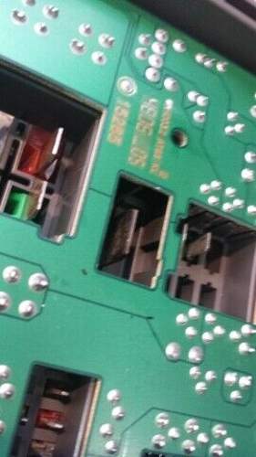

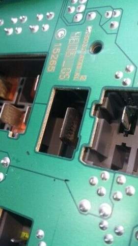

So ... neuer Status.
Es ist die Junctionbox. Kostenpunkt 1500 €.
Es dreht mir zwar wieder mal den Magen um aber was soll man tun.
Sie ist angeschmort.

Es ist definitiv die junction Box
Da diese nicht mehr richtig funktioniert wird der Strom nicht richtig weiter geleitet
Daher ist das Auto eine Zeit lang „tot“ und wirklich nichts funktioniert. Unseres musste auch manuell aufgeschlossen werden.
