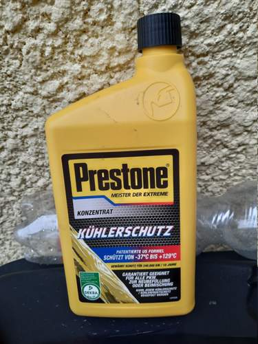

@V_Strom111 schrieb am 5. Dezember 2022 um 09:51:30 Uhr:
@Citami:
Ich war heute im Fachhandel einen Liter zum auffüllen kaufen.
Der gab mir ein universelles das zu allen zumischbar ist und auch als Komplettfüllung für alle Fahrzeuge geeignet ist. Das Zeug ist gelb.
Habe jetzt einen gemischten 3/4 Liter aufgefüllt. Von oben kann ich so nichts erkennen außer das im Bereich des Haubenschlosses nach dem Starten des Motors etwas Dampf aufsteigt. Das hört aber nach ca 1min wieder auf. Kann aber auch vom leichten regnen kommen. Um da genauer was zu erkennen muss wahrscheinlich erstmal die Stoßstange usw weg.
Ich denke ich fahre jetzt erstmal weiter so und beobachte wie schnell der Behälter wieder leer wird. Größere Fahrten sind im Moment nicht geplant.
Hallo @V_Strom111 dieses Prestone hatte ich auch schon gefunden und meinem Citroenhändler gezeigt. Da kam dann nur ein Achselzucken und weiss nicht. Jetzt werde ich ihm am Mittwoch mal das gelbe Eurorepar zeigen. Ich muss ja aufpassen da ich noch 7 Jahre Garantie habe.
Vielen Dank für Deine Hilfe.

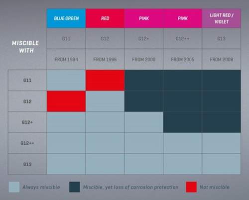

Die Farbe sagt nichts aus. Farbstandart gibts nur Nach VW. Kann man sich aber drann Orientieren.
Trotzdem halten sich nicht alle Hersteller an die Farbvorgabe.
Die Sorte ist entscheidend.
Es gibt gleiche Sorten von unterschiedlichen Herstellern auch in unterschiedlichen Farben.
Grundsätzlich gilt, dass man silikathaltige und silikatfreie Kühlmittel nicht miteinander mischen sollte.
Da muss halt aufpassen drinne war.
Das G12+ Kühlmittel ist mischbar mit jedem anderen VW-Standard.

Im Zweifel G12+ drauf , das ist erstmal Mischbar mit allen anderen und dann sehr Zeitnah leer machen , Spülen und auffüllen.
Laut Hersteller sollte Silikatfreier Kühlerfrostschutz drinne sein. Also VW G12
Demnach mit G12+ Mischbar.
G13 hat dieselben hervorragenden Kühl- und Gefrierschutzeigenschaften wie G12++, wird allerdings auf Glyzerinbasis hergestellt.
Schau mal aufs Bild.. als Orientierung.
Wenn bei dir das Wasser komplett aus dem Behälter ist , Leitungswasser drauf füllen ... dann schauen welche Farbe es bekommt und mit Konzentrat und Spindel wieder auf dir korrekte Mischung bringen.
Ist es Gelb , ist es Umständen von Valeo oder Glysantin G30 (entspricht VW G12+)
Mische
