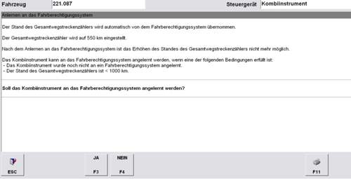

Das KI muss vorher auf null gesetzt werden und dann der KM vom alten übernommen werden.
W221-ki-anlernen
ok, das leuchtet mir ja ein. Aber kann mann immer bei einem defekten KI den Km Stand noch auslesen. Kommt man da immer drann? (KI eingebaut über OBD oder kann es auch ausgebaut seinß)
sorry, ich bin jetzt kein KI-Fachmann oder Mechatroniker... Deshalb frage ich mal so, damit ich das auch verstehe.
Ich könnte mir auch vorstellen, daß ein KI so kaput ist, daß man an den km-Stand nicht mehr ran kommt.
Der KM Stand ist in mehreren Steuergeräten gespeichert. Auf das KI kommt es da dann nicht mehr an.

Dein Flurschaden wäre dass dein höherer Kilometerstand dann in sämtliche SG übertragen wird. Dass dann nur - - - - - - anstelle des Kilometerstands angezeigt wird ist dein geringstes Problem.
Wenn du Hilfe wegen deinem gebrauchten KI brauchst, darfst du dich gerne per PM bei mir melden.
Und das Gemeine dran ist, dass es nicht sofort passiert, sondern im schlimmsten Fall erst nach ca. 500km. Du glaubst alles ist gut und nach einer Woche .... bammm.
