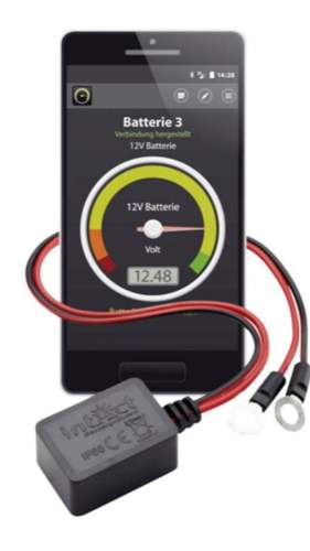

Hi qriphi
Beim öffnen der Tür werden einige oder alle? Steuergeräte aus dem Ruhemodus geweckt. Das kostet dann Batteriespannung. Um dieses zu umgehen, habe ich den Batterieguard installiert. Habe den auch im X4 und Z4. Leisten gute Dienste.
.jpg
Dinge, die die Welt nicht braucht.
Antwort die das Forum nicht braucht.
Das gefällt mir....
@Michel_05 ok danke. Ist das dann normal das die Batterie soviel verliert, nur wenn man die Türe öffnet (mit dem ganzen aufwecken usw?). Wie weit kann die Batterie entleert werden, bis das Auto sich nicht mehr starten lässt?
Danke
Das ist ein ganz hilfreiches Tool, auch wenn man allgemeine Ruhestromprobleme hat. Erst recht, wenn die nur zeitweise auftreten.

Komme leider in den nächsten 2 Wochen nicht dazu. Werde aber mal div. Messungen machen. Direkt an der 12V Batterie. Stelle sie dann hier ein, falls kein anderer zwischenzeitlich was tut.
