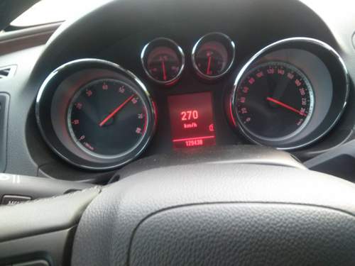

bin seit kurzem Besitzer eines Insignia A 2.0 4x4 Kombi mit Automatik. Als ich ihn neulich mal ausgefahren bin, ist das Über 260 km/h gerannt. Laut technischem Datenblatt schafft er aber nur 235 km/h.
Fraglich ob es ein Anzeigefehler ist, oder evtl. gechipt? Vom Verkäufer (Opel FHO) wurde mir nichts mitgeteilt. Wie schnell laufen denn Eure so?

Ich konnte mal bei 244km/h ein Foto machen. Läuft aber auch laut Tacho knapp 260km/h.
2012er 2.0T ST 4x4 250PS A20NFT
Ausgehend von Achsübersetzung, Getriebeübersetzung, Abrollumfang und Drehzahl kommt man mit deinen 4250u/min schon rein rechnerisch nur auf knapp 230km max.
Für die ~245km bräuchtest du Reifen mit 245/35/R22 z.B. ;-)
Heißt dein Tacho geht ~6,5% vor. wären bei 260km laut deinem Tacho ~17km/h weniger also 243km/h und nun schauen wir ins Datenblatt .... eingetragen mit 242km/h
-> Dein Tacho geht also falsch und dein Auto fährt rein rechnerisch genauso schnell wie eintragen.

Also bei meinem (2.0 Turbo 220PS ohne Allrad und mit Handschaltung) habe ich einmal die HöchstGeschwindigkeit erreicht, da kam dann sogar ein kurzer Piepton im Display bei 268km/h - Anzeige: HöchstGeschwindigkeit erreicht oder so ähnlich

Einspruch: in meiner Zulassungsbescheinigung steht bei T: 233. Das heisst er läuft 10km/h schneller als er sollte.

Der "Tacho" beim 2.0 und 2.8er geht bis 270km/h ab da ist er elektronisch so abgeregelt das er selbst den größten Berg runter nicht mehr macht, das sind GPS genau 260km/h, das kann man auch im Menü sehen, da gibt es einen speziellen Code der dir im Bildschirm dann die GPS werte anzeigt.
beim 2.8er sind auf der AB etwas abschüssig mit genug Schwung die 270 Lt. Tacho drin.
kommt halt sonst mit seinen Gewicht nicht aus dem Ar...
Es ist scheiß egal wie weit der Tacho geht und beim 2.0 wird auch nichts elektronisch abgeregelt, das ding kann nicht mehr!
Du laberst da von Regionen die selbst ein OPC Unlimited kaum real schafft!
Leg den Rückwärtsgang bei deinem Ego ein der OPC ist bei 250km/h hoch offiziell abgeregelt der Unlimited nicht und schafft max 270km/h
Ich hatte auch schon einen OPC und es war jedenfalls nicht der Fall das das Ding einfach so in den Begrenzer fahren würde, auch hier kannste Kaffee kochen gehen bis er überhaupt mal nahe seiner Max Speed ist. Was raucht man wenn man echt meint mit einem "Baugleichen" Auto was 1/3 weniger PS hat in diese Regionen zu kommen und sogar nach darüber wenn die Placebo-Abschaltung nicht wäre?
Herzlichen Glückwunsch, auch dein Tacho geht falsch!
