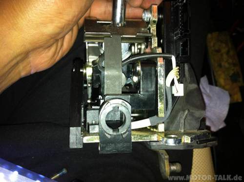

Nabend Männer,
ich hab heut mal die Abdeckung des Wählhebels weggemacht und mal reingekuckt.
Wenn man von oben reinkuckt in Fahrtrichtung sieht man dort einen Stift mit einer Sicherung, ich stelle hier ein Bild ein, bitte vergößert das mal und schaut euch das an! Dann bin ich mal an den Stift mit dem Schraubenzieher, wie aufm Bild zu sehen ist, und ich sage euch das Ding wackelt wie ein Kuhschwanz, wie ein gebrochener Stift. Ich kann ihn ca nen cm rausziehen und wieder in die Ursprungsposition reinschwänzeln aber IST DAS NORMAL!! Was ist das für ein Stift und ist das so wie er wackelt normal??
Kann es sein das das alle ein MECHANISCHER Defekt ist, es aber einen elektronischen Fehler herausgibt??
Oder soll ich das auch so machen wie in folgendem Video :D :D genau auf DAS hätt ich aber zur Zeit Lust :D :D :D
http://www.youtube.com/watch?feature=endscreen&NR=1&v=ZLsEHOVAPms
Img-5764

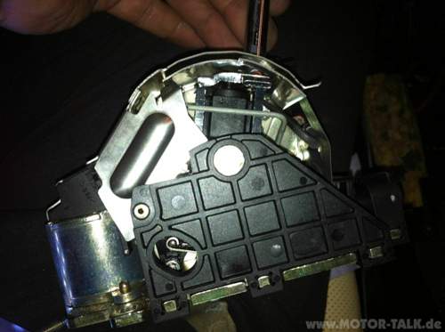

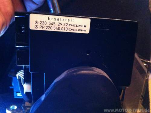

Dann habe ich den kompletten Automatikwahlhebel ausgebaut und zerlegt :D :D
Da hat mir gestern ein Mechaniker von Mercedes erzählt das dort gerne ein kleiner "Z" ähnlicher WInkel kaputt geht und deswegen das nicht geht und zufälligerweise habe ich dann hier in diesem GEILEN GEILEN Forum den Thread dazu gefunden, ihr erinnert euch:
http://www.motor-talk.de/.../...lthebel-hakt-oder-klemmt-t2552636.html
Also habe das Teil zerlegt und bei mir ist das NICHT!!!! kaputt es funzt alles und alles ist in Takt, denn WENN der Magnetschalter mal den Befehl bekommen würde, was er nicht tut, das er den besagten Hebel nach oben drücken soll, dann entriegelt er auch und die Gänge gehen rein!!
So jez simma aber genausoweit wie vorher! Jetzt weiss ich nämlich DEFINITIV das es ein elektronischer Fehler ist, irgendein Teil macht irgendwo irgendwas falsch und gibt keine Befehle und deswegen dieser ganze Salat.
Jetzt hat ja vielleicht einer von euch nen Tip?!
Ach ja, natürlich hab ich euch Bilder gemacht :D :D :D
Img-5770
Img-5771
Img-5773

Auf welchem Bild ist denn der Z-Winkel zu sehen oder ist das die z-förmige Abkantung auf einem der Bilder?
Ohne die genaue Funktion zu kennen (meine Vermutung beim Bremsschalter hat sich ja auch bestätigt) würde ich sagen, dass dein Problem immer noch das selbe ist.
Es kommt kein/keine ordentliches/ordentliche Signal/Siganlverarbeitung vom Schalter/Steuergerät, somit ist das Anfahren blockiert. Hast du meinen Messvorschlag mal probieren können bzw. weißt du inzwischen an welcher Klemme von welchem Steuergerät die Leitung vom Öffner des Bremslichtschalters ankommt? Du könntest da mal Plus oder Masse (je nach dem was erfordrlich ist) testweise draufgeben.

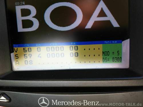

Hab euch mal ein Bild von dem Display hochgeladen bitte sagt mir doch wie das wieder weggeht!
MERCI
TONI :D
Img-5823

Themenstarteram 4. Juni 2012 um 19:58
Nabend ihr Lieben
bitte sagt mir doch wie ich das Display das auf dem Foto zu sehen ist wieder frei bekomme seit so lieb.
Ich such mir grad hier die Finger wund aber finde nichts: Durch die Tastenkombi 1+2+stummtaste komm ich zwar ins menue aber auch auf werkseinstellung bekomm ich dieses fenster nicht weg, hat jemand ne andre idee vielleicht?!!
Danke

Original geschrieben von Wiesn Toni
....... aber ich hatte ja letzten Sommer ein DVD Player BOA 85700 gekauft und angeschlossen um Mp3s zu hören und Video zu kucken(bei Stillstand natürlich ;) und es funktipniert auch, nur habe ich das Problem das diese Schrift vom Display nicht verschwindet EGAL was ich mache hat denn jemand einen Tip von euch bitte??!!
Welches Command hast du denn? Das hier habe ich irgendwo gefunden (geht aber bei mir nicht):
Audio auswählen
Stumm, Auflegen und SERV gleichzeitig drücken
(perfekt gleichzeitig drücken, wenn mute eingeschaltet wird oder zum service menu gewechselt wird, klappt es nicht!)
Bildschirm mit der Meldung "Welcome to ENGINEERING MODE" erscheint
# + * + pfeil links nacheinander drücken und halten.
Es erscheinen nach einigen Sekunden (ca 15) die Softkeys "Dr.Dist", "RegCod" und "Backd..."
Nach dem Drücken von "Dr.Dist" kann man "Speed 10km" auswählen und mit OK deaktivieren.
Sollte sonst noch was aktiviert sein, einfach abschalten.
Achtung wenn MP3 vorhanden ist, natürlich nicht abschalten.
Anstatt # + * + pfeil links, kann auch 5 + 3 + 7 (nacheinander drücken und halten)
gewählt werden, dies erlaubt das Startlogo von Comand zu ändern (zB auf das AMG Emblem).
Danach mit ‚zurück’ und ‚ende’ diese menus verlassen, das comand abschalten, wagen abschließen und ca. 10 Minuten warten. Beim nächsten Start ist das Logo geändert.
Falls das bei dir geht kommts du eventuell weiter. Da du aber schreibst dass das Bild immer da ist, egal was du machst, habe ich wenig Hoffnung.
Themenstarteram 4. Juni 2012 um 20:51
Sorry Bully :D mein Fehler. Da ja mein Auto Bj 2000 hat ist es das Comand 2.5.
Deine besagten Tasten hab ich gar nicht. Ich komme wie gesagt ins Servicemenue indem ich taste 1+3+Mute gleichzeitig drücke!
Das geht sicher weg aber ich finde nix im Netz!
Danke Gruß
Wenn du ins Servicemenu kommst - da gibt es doch die Möglichkeit eines Resets oder nicht?
Danach sind wohl alle Einstellungen gelöscht.
