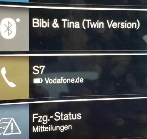

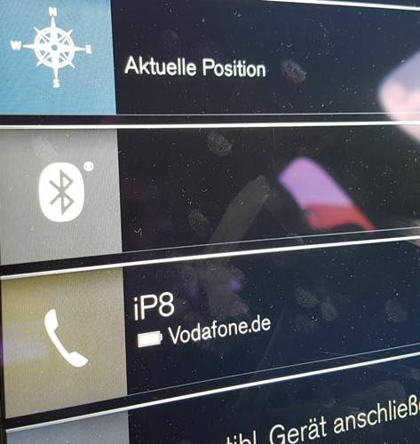

Warum wird auf dem anderen Display ein anderes Telefon angezeigt?

Ja, und das ist ja das verrückte: das selbe Handy, die selbe App: im einen geht es, im anderen nicht.
Man kann ja getrennt für Telefon und Medien verschiedene Geräte verbinden, daher die unterschiedlichen Bilder.

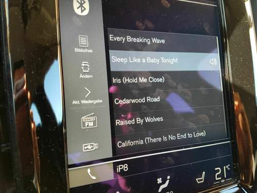

Android Galaxy S7: keine Anzeige bei Deezer, Samsung Music, Prime Music. Mit Google Play Music keine Anzeige der Titel, aber in der erweiterten Ansicht die Playlist...
iPhone 8: Apple Music: keine Anzeige, aber in der erweiterten Ansicht die Playlist (siehe Anhang).
Klappt das bei Euch besser? Vielleicht mal ein Reset (10er habe ich noch nie probiert...)?
IPhone 8: keine Anzeige der Titelinformationen.jpg
