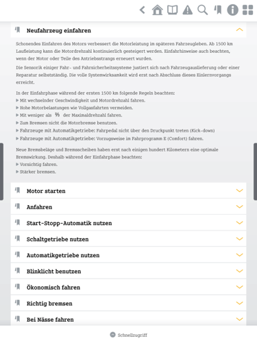

Ich habe mich vor Jahren mit einem Motoren-Entwickler eines namhaften deutschen Automobil-Herstellers aus Süddeutschland unterhalten. Thema war eingentlich, ob und wie lange man einen neuen Motor einfahren müßte. Seine Aussage damals: Moderne Automotore müssen nicht mehr "eingefahren" werden. Das war vielleicht mal beim VW Käfer oder beim Opel Rekord 1700 so. Die Fertigungs-Toleranzen bei der modernen Fertigung europäischer und insbesonderer deutscher Automobil-Hersteller sind so gering, dass sich da nichts mehr "einlaufen" muß. Man kann, wenn der Motor auf Betriebstemperatur ist, ruhig auf der Autobahn "Vollgas" geben. Das hat auf die Lebendauer des Motors keine Auswirkung. Darum fehlt mir persönlich auch die Motor-Temperatur-Anzeige beim neuen XC90.
Das bekommt man immer mal wieder erzählt. Wenn man aber mal einen Ölwechsel nach den ersten 1000km macht und schaut was da für ein Metall-Abrieb drin ist, ändert man schnell die Meinung. Die Lebensdauer des Motors mag die selbe sein. Nagelneuer Motor zu treten ist aber allemal schlecht.
Leute die das machen sind dann zumeist auch jene, die immer einen Kanister Öl mit dabei haben um nachfüllen zu können.
Keines meiner Fahrzeuge brauchte je Öl nachgefüllt zwischen den Wartungsintervallen. (ok, den Spitfire zähle ich jetzt nicht, aber den habe ich auch nicht selber ein gefahren 😉 )
Und zu den ankündigenden Geräuschen: Der TE hat diese Geräusche mehrfach dem Freundlichen gemeldet und dieser hat ihn weiter fahren lassen. Es ist NICHT seine Schuld.
Es ging in meinem Beitrag weder um einen Ölwechsel bei 1000 Km, der sicherlich sinnvoll seinen kann, noch habe ich behauptet, der Themenstarter sei Schuld am Motorschaden seines Fahrzeuges. Im Gegenteil, ich habe anmerken wollen, dass der Fahrer eben nichts dafür kann. Darum verstehe ich die Kritik nicht ganz.
@gseum schrieb am 7. Januar 2016 um 09:27:45 Uhr:
@Hobbes schrieb am 7. Januar 2016 um 09:06:55 Uhr:
... von "Treten" war im Vorpost bei weitem nicht die Rede. Von Warmfahren und dann Vollgas nutzen...
Und ich habe das mit allen Volvos seit 1996 so gemacht. Den freiwilligen und kostenpflichtigen Ölwechsel ohne Vorgabe im Serviceheft habe ich nach dem 3. Volvo ebenfalls weggelassen ("das muss das Boot abkönnen"😉. Und ich habe ebenfalls nie auch nur irgendeinen Tropfen Öl in die Hand nehmen müssen. 😉
Schönen Gruß
Jürgen
Sehr richtig! Nach dem Gespräch mit dem Motoren-Experten "fahre" ich meine Neuwagen auch nicht mehr ein. Das Gespräch ist, wenn ich mich recht erinnere, über 15 Jahre her. Bei allen Neufahrzeugen, die ich ab dem Zeitpunkt hatte (wenn ich mich recht erinnere waren es 6 Fahrzeuge) habe ich nie auch nur einen Tropfen Motorenöl nachschütten müssen. Meinem Audi A4 2,5 TDI habe ich an einem Freund verkauft. Der hat mit dem Auto ohne Motorenprobleme 300.000 Km zurückgelegt.
Dafür ist ja auch die magnetisch Ablassschraube da, eben die Späne aufzusammeln. Und das ein oder andere Auto soll auch einen Ölfilter haben. 😉
@moellerfm : Kritisiert habe ich eigentlich gar nicht, aber die Bemerkung bezüglich Schuld/Unschuld vom TE ging nicht an Dich sondern haben sich auf vorherige Beiträge bezogen.
Es ist ja jedem selber überlassen, ob er noch klassisch einfährt oder nicht. Mein Punkt dabei ist halt: Wenn die Fertigungstoleranzen so supi sind, warum gibt es dann am Anfang immer noch den fast gleichen Abrieb in den ersten 1000km wie auch schon vor 20 Jahren? Es schleifen sich bewegte Teile aufeinander ein. Das mache ich halt lieber etwas sachte und auf die klassische Art. Um die Ohren fliegt einem der Motor so oder so nicht. "Das Boot kann das ab" 😉 🙂
Übrigens bei der Harley ist das Einfahren sogar noch im Handbuch Vorgeschrieben und ein Ölwechsel bei 1600km. Aber ok, die Fertigung der Ami-Schwermetalle mit modernen Europäischen und Asiatischen Autos zu vergleichen ist wohl etwas gewagt 😁

Mein Vater sollte seinen Tiguan 2.0 TSI laut VW auch noch 2000km einfahren inklusive danach Ölwechsel, aber ist ja auch kein modernes europäisches Auto 😁😁😁
Normal verbraucht der 2.0TSI so viel Öl, da ist kein Wechsel notwendig 😛
@V70Hutte schrieb am 8. Januar 2016 um 17:44:09 Uhr:
Alleine schon von den amerikansichen Abgaswerten her......
Das mit dem Einfahren gilt übrigens auch für die M-Modelle von BMW, inklusive Garantieverlust, wenn man sich nicht dran hält. Dazu wird das Steuergerät zum 2.000er-Ölwechsel ausgelesen.
@XC70D5 schrieb am 8. Januar 2016 um 18:02:11 Uhr:
Das haben nach wie vor viele Marken, bei meinem kleinen Stadtauto steht es ach im Handbuch, inkl. der Möglichkeit die Daten auszulesen.
