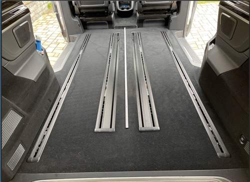

Bei einer Voll-Auslastung vom Bus mit 7 Sitzen (möglicherweise noch alle belegt) wird es natürlich eng mit dem zusätzlichen Mittel-Tisch.
Ansonsten ist dieser stabile Schiebetisch mit den bd. Flügelflächen eine hervorragende Konstruktion von MB.
Die volle Variabilität - in Kombination mit 2 Drehsitzen vorn - macht das Fahrzeug besonders universell.
Der Tisch läßt sich durch die bd. Schnellspanner (Pilze in den bd. Mittelschienen) mit einem Handgriff leicht herausnehmen.

Ja ist möglich. Die mittlere Schiene geht ja weit nach hinten.
Sieht so aus:
