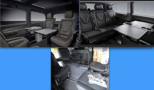

ich wollte kurz Eure Erfahrungen zu dem Tischpaket in Kombination mit 7 Sitzen wissen.
Ich habe einen 7-Sitzer (2+2+3) mit Tischpaket und werde nicht so richtig warm damit. Der Tisch ist toll, in "Loungekonfiguration" richtig super, aber so allmählich beschleicht mich der Verdacht, dass es ohne Tisch ggf. besser wäre mit 7 Sitzen, da alltagstauglich alle Sitze nach vorne schauen.
Wenn ich die Einzelsitze zusammenklappen möchte hab' ich immer Probleme mit den Armlehnen / der Tisch nervt.
Wie sind Eure Erfahrungen mit 7 Sitzen und dem Tischpaket?

Bei einer Voll-Auslastung vom Bus mit 7 Sitzen (möglicherweise noch alle belegt) wird es natürlich eng mit dem zusätzlichen Mittel-Tisch.
Ansonsten ist dieser stabile Schiebetisch mit den bd. Flügelflächen eine hervorragende Konstruktion von MB.
Die volle Variabilität - in Kombination mit 2 Drehsitzen vorn - macht das Fahrzeug besonders universell.
Der Tisch läßt sich durch die bd. Schnellspanner (Pilze in den bd. Mittelschienen) mit einem Handgriff leicht herausnehmen.

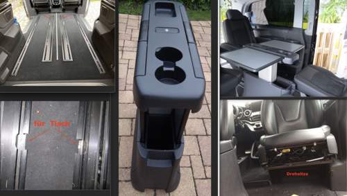

Der Tisch erfordert ein eigenes Schienensystem im Boden, welches nicht "mal eben" nachzurüsten ist.
bei der Gepäckraumteilung ist der Aufwand etwas kleiner. Hier müssen neben dem eigentlichen Teil noch die Auflager am äußeren Rahmen nachgerüstet werden.

Ja und nein. Gemäß meines Freundlichen kann man die Schienen recht einfach in den Boden schrauben. Alle Sitze Raus, die Mittleren Schienen Ausbauen und dann neue "mittlere" Scheinen einbauen, die dann auch die Führungen für den Tisch beinhalten.

Nach dem Ausbauen der mittleren Sitzschienen muss der Boden für die Aufnahme der breiteren Doppelschiene ausgeschnitten werden, da die Schienen EINGELASSEN sind. Dazu muss der gesamte Boden ausgebaut werden.

ich habe Probleme, den Tisch auszubauen. Ich habe einen Viano (6/2014). Gibt es hier einen Trick? Die beiden Kunststoffteile in der Schiene habe ich bereits entfernt und ich habe erwartet, dass man den Tisch aus diesen Öffnungen herausgleiten lassen kann. Ist aber nicht so. Könnt Ihr mir hier behilflich sein?
Hallo Luka
Den Tisch musst du ganz nach vorne schieben/Fahrersitz. Dort hast du eine Markierung an den Schienen sowie entsprechend 4 grössere Bohrungen in der Schiene. Auf dieser Position kann der Tisch aus den Schienen gehieft werden.
