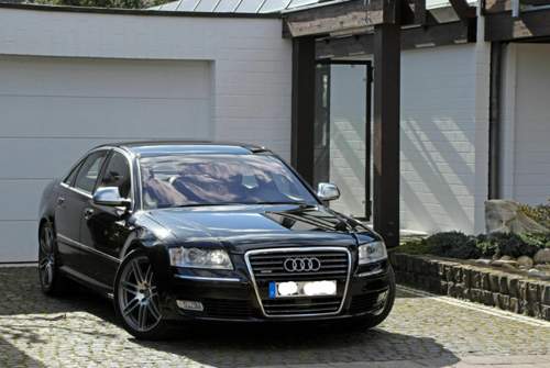

Ich habe gestern mal mit VCDS meinen A8 Baujahr 2004 etwas tiefer legen wollen.
Ansicht hat alles soweit geklappt doch ich konnte die Werte kaum ändern.
MeinA8 hat das Luftfahrwerk "Sport".
Gespeicherte Werte vorne: 396mm
gespeicherte Werte hinten: 378mm
Konnte die neuen Werte nur bisschen ändern.
Neue Werte vorne: 401mm
Neue Werte hinten: 370mm
Geht da nicht mehr? Oder liegt es daran das schon das Sportfahrwerk verbaut ist?
Was für Werte habt ihr hinterlegt bekommen?

Hallo zs
Also mit VCDS kann man eigentlich nur die Regellage(nennt man das so?) beeinflussen, in dem man dem steuergerät falsche Werte angibt ( zum Bsp 20mm mehr als real). Dann denkt das Steuergerät der Wagen stünde 20mm zu hoch und setzt ihn also 20mm tiefer im Vergleich zur "normalen Höhe". Hier sind aber Grenzen gesetzt. Meinen habe ich über diese Methoden 20 mm tiefer. Mehr ging nicht. Diese 20mm beziehen sich dann auf alle Fahrmodi.
Dieses kann man auch über VCP. Hier kann man allerdings auch die etwaigen Fahrmodi anders konfigurieren, dh führ die Fahrmodi die Lage einzeln eingeben und auf das Steuergerät schreiben.
Hier gibt es 4 Möglichkeiten:
-Hochniveau Lift
-Hochniveau
-Tiefniveau
-Tiefniveau Autobahn
Die Stellung Comfort und Automatik kann man nicht einzeln beeinflussen, da Automatik ja nur ein automatisches Umschalten zwischen Comfort und Dynamic ist!
Desweiteren kann man hier einschreiben bei welcher geschwindigkeit das Tiefniveau angefahren wird!
So ich hoffe ich habe jetzt nicht falsches geschrieben, wenn doch, bin ich froh über Richtigstellungen ;-)
Also bei mir habe ich jetzt für Tiefniveau 46 anstatt 16 eingegeben für vorne und hinten, im Autobahnmodus 50 statt 20. Wie gesagt, schön über VCDS lag er 20mm tiefer also original.
Jetzt liegt geht er ganz schön in die Knie im Dynamicmodus! Bilder könnte ich heute Abend einstellen.
mfg
AAS Sport, vorne 1,5 und hinten 1cm. also insgesamt: vorne 3,5 und hinten 3cm tiefer.
ohne probleme.🙂
gruß marc

decki79 ich habe mir selbst schon ein VCP angeschafft genau wegen dieser Funktion. Doch bei meinem AAS-Sport mit nur einer Regellage für Lift und einer für die anderen drei stufen funkttioniert es nicht. Konnte nur den Lift Modus anpassen das dieser jetzt ganz oben ist um in ein Parkhaus zu kommen.
Zum verständniss:
Ein AAS hat vier Regellagen, für jeden Modus eine andere voreingestellte Höhe, beim AAS-Sport hat der Modus Dynamic, Automatic und Comfort immer die gleiche Höhe, nur der Lift Modus ist um 2,5cm angehoben.
Ich vermute das da dass Problem liegt.
Auch im VCP-Forum kann mir keiner so richtig helfen. Da diese Woche aber meine 22 zöller kommen würde ich bis sie in die Kotflügel passen gerne etwas höher fahren. Deshalb meine Frage ob schon jemand beim Sport Fahrwerk ein normales Steuergerät verbaut hat? Denn dann hätte ich vier unterschiedliche höhen falls es funktioniert wegen den anderen Dämpfern...
Sport-AAS Steuergerät gegen "Normales" Steuergerät zu tauschen ist kein Problem.

Danke für die Antwort decki79,
also von der Entfernung her ist es nicht machbar, komme aus Bayern.
Die 6 Werte für die 3 anderen Modis kann ich verändern wie ich will. Er hebt und senkt sich nicht auch nicht nach einem Zündungsreset. Den Lift-Modus hab ich jetzt auf 50 stehen damit ich eine entsprechende Bodenfreiheit bei Hindernissen bekomme.
Mein Dicker ist ein 2009er Model

Sammy ich hab ein VCP, falls es mir gelingt mein Steuergerät so zu programmieren das es funktioniert können wir uns gerne mal treffen. Ich komme aus Hof und da ist die Entfernung vertretbar.
Müssen jetzt nur alle zusammen eine Lösung finden beim AAS-Sport 😁
ist komich, ich habe den Autobahn Tiefmodus auf 50 stehen, und da geht er dann richtig tief.
Mein Tiefniveau steht auf 46 und das ist schon sehr tief, deshalb wundere ich mich jetzt dass deiner bei 50 im Liftmodus so schön hoch steht!
@ DivineV8 : könntest du mir eventuell mal ein Screenshot schicken wenn du im Wabco Programmer bist?
