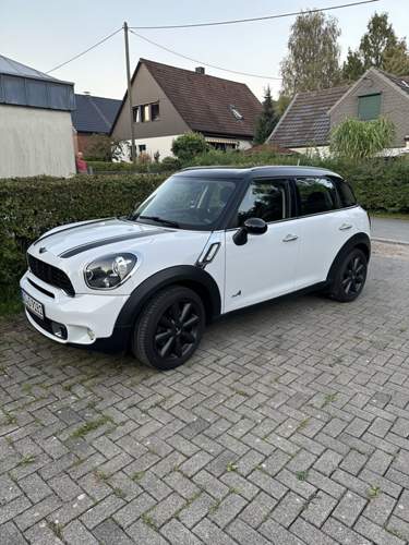

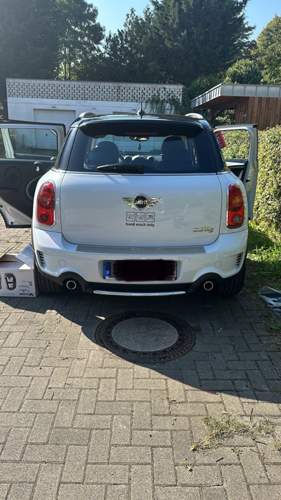

Hallo Zusammen,
ich habe heute einen Mini R60 aus 2013 gekauft. Den All4 mit 184 PS. Er hat 102000km gelaufen.
Da ich Mini Neuling bin, hab ich natürlich auch nach Krankheiten gegoogelt und bin auf die Steuerkette gestoßen. Würdet ihr sie präventiv wechseln?
Gibt es sonst irgendwelche Dinge die ich beachten sollte, um ihn zu einem langlebigen Freund zu machen?
Da ich aktuell nicht viel fahre, habe ich mich bewusst für einen gebrauchten entschieden. Aber am liebsten soll er natürlich jetzt 100 Jahre halten ??
Viele Grüße aus Dortmund
Nadine
Mein neuer Freund.
