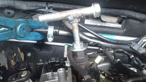

Also ich hab das genommen Klick bzw Klick man könnte Backofenreiniger auch nehmen, aber der kommt meiner Meinung nach nie bis runter...
Kommt drauf an wie Fest er sitzt... Ab einem gewissen Grad, kannst ihn dann auch austauschen. Weil das überlebt der Injektor dann auch nicht.

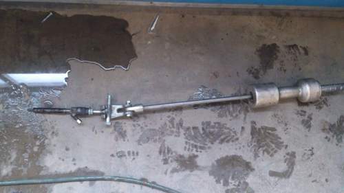

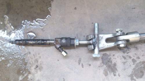

Hab mir ein Werkzeug gekauft Klick aber eigentlich nur wegen der Mutter. Dann hab ich den Magnet runter geschraubt (dann ist der Injektor auch nicht mehr zu gebrauchen) Und hab dann mit einem großen Schlagabzieher gearbeitet, das kommt in die nähe 😁😁 Klick
Wichtig den Injektor sitzt und das Gewinde sollte Penibelst Sauber gemacht werden, und den Injektor dann mit Keramikpaste einstreichen. Dann mit 7 NM und 2mal 90° anziehen. Neue Schraube und Halter verwenden, (Dichtung logisch)
Viel Spaß 😁 Bei mir war's auch der 5te :/
Aber Tipp am Rande, wenn du nicht so gut Schrauben kannst. Würde ich zu einem Bosch dienst gehen.
Adapter
Abzieher
Abzieher

Dann musst es wie die Fiat Jungs machen 😁 Einfach eine Welle IN den Injektor schweißen 😁 😁 😁
Also ich hab auch daran gedacht, das ich dann nur die Mutter in der Hand hab. Aber ein wenig sollte man das ja auch im Gefühl haben ?
Und sooo schnell reißt das auch nicht ab, wichtig ist das man alles Fest anzieht. Es gibt auch noch eine andere Methode zur Befestigung. Da wird der Adapter innen dem Injektor angeschraubt. Klick Aber dazu braucht man noch den Düesennadelabzieher Klick .

Zwei und drei habe ich dann auch mit einem Schlaghammer entfernt wie er oben schon auf Bildern zu sehen ist. 😛

Nachdem beim letzten die Klaue abgebrochen ist, habe ich den Kopf vom Injektor abgeschraubt und mit der Schraube und weiter mit dem Schlaghammer gezogen...
