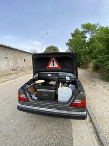

Bei Limo/Coupe Warndreieckhalterung im Kofferaumdeckel.
Kofferraumschloss permanent Verriegelbar (Tresor trotz offener Zentralverriegelung).

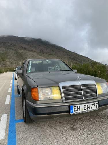

Super Interessant! Wie funktioniert das? Bin gerade auf einer Weltreise mit einem W124 E220 namens BRUNO.
Danke dir!
BG
Jan
Hi Jan, schick mal ein Foto von deinem Auto auf Weltreise!
Wegen dem geschlossenen Kofferraum ist das nicht das mit dem 2ten Schlüssel, der eine sperrt alles auf, der Andere nur das Auto - aber ohne den Kofferraum und das Handschuhfach. Damit man das Auto beim teuren Hotel oder Restaurant abgeben kann zum Parken, ohne dass der Fahrer mit dem Schlüssel aber in den Kofferraum kommt.
Kofferraum mit dem Schlüssel nach rechts zusperren, so dass der Schlitz waagerecht steht. Dann geht per ZV nur die Türen auf. Der Kofferraum lässt sich dann bei Druck auf das Schloss nicht öffnen.
Danke euch! Super Sache für die Wertsachen. Bisher durch Marokko, Westsahara, Mauretanien, No Mans Land, Segal und Tunesien gefahren.
Gerade dabei Italien auf die 100% zu bringen nach 5 Monaten Italienreise. Einige Modifikationen stehen dann im Sommer in Deutschland an gepaart mit dem TÜV (Vision von einem W124 ist ähnlich wie beim 911 Safari, gerade für Afrika ideal)
Besonderheit bei BRUNO meinem W124 ist das es eine Landyacht mit Küche, Schlafplatz (Sicherlich die beeindruckendste Konstruktion, Steckdose etc. ist.
Nächste Route wird von Deutschland nach Griechenland gehen bevor die Reise dann vermutlich in die USA geht.
