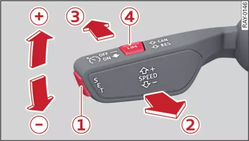

Hier eine Funktion welche ich nicht am Schirm hatte. Den Tempomathebel bei aktiver Geschwindigkeitsregelung in Pos 2 ziehen und halten >>> das Fahrzeug beschleunigt und das auch über die eingestellte Geschwindigkeit hinaus.
Bild #211598645
@cgrim schrieb am 13. Juli 2025 um 13:37:35 Uhr:
Stimmt. Siehe mein Post#2 ;)
@ize überlesen 😄 steht das irgendwo im Bordbuch? Hab nix gefunden dazu. Oder ist das ein Audi Feature welches schon seit Ewigkeiten existiert?
