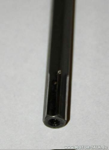

Ich habe mit meinem 170PS TDI mit EZ 03/09 leider Pech - dort ist der kurze, verschleissanfällige Sechskant Ölpumpenantrieb verbaut. Den hatte ich selbst gewechselt, um den Verschleiß zu beurteilen.
Hätte ich es gewusst, wäre es ein TDI ab Oktober 09 geworden...
Daher bin ich vor zwei Wochen mit 120 TKM bei Motoren Wild vorbei gefahren und habe das umbauen lassen.
Lieber jetzt 650€ als später das Zehnfache zahlen...fahren will ich ihn länger.
Ansonsten bis heute keine Probleme.
@MENA-C schrieb am 29. August 2015 um 18:54:51 Uhr:
"da Bas" hat mit seinem Passat TDI bei knapp 150.000 km gerade Pech gehabt. Ist bekannt, welches €3,-- Bauteil zu solchen Motorschäden führen kann?
Ich kann meinen Eintrag leider nicht mehr erweitern...
Ja, das ist bekannt - suche mal im Motor Talk Forum allgemein nach VW TDI Sechskant - wie von mir beschrieben ist das der Ölpumpenantrieb. Siehe auch mein Bild bei 108 TKM Laufleistung.
Das Bild zeigt den Eingriff an der Ausgleichswellenseite und sollte eigentlich durchgehend ein Sechskant sein.
Wenn der rund gedreht ist, fällt die Ölpumpe aus und damit zuerst der Turbo und dann der Motor.
Der Stift ist 77 mm lang, ab Oktober 09 hat das VW auf einen Stift mit 100 mm Länge geändert.
Ein Wechsel des Stifts hilft auch nicht dauerhaft, da der Eingriff an der Welle des AGW auch Schaden nimmt.
Img-6372
