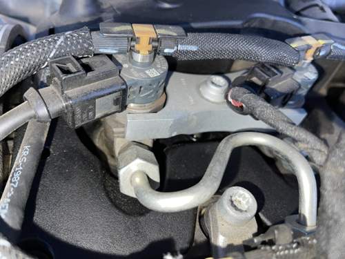

habe mir vor 3 Wochen einen Tiguan privat gekauft, der Wagen ist von Baujahr 2014 hat eine Laufleistung von 104.000km . Der Wagen fährt ganz normal, nur habe ich heute mal die Abdeckung aufgemacht von der Motorhaube und festgestellt, dass in der Zylinderkopfhaube an den zwei linken Vertiefungen ölfeucht ist. Es steht kein Öl drinnen nur etwas feucht, gefahren bin ich bis jetzt 500 km. Vor meinem Kauf wurde vom Verkäufer noch ein frischer Ölwechel gemacht. Weiterhin habe ich gemerkt das die Unterbodenhaube auch ölfeucht ist , also kein stehendes Öl. Es sieht auch aus als würde der linke Bereich mal getauscht geworden, kann mir jemand sagen ob diese neu ist oder täuscht es nur ?
Ich werde die Tage mal den Bereich komplett sauber machen und beobachten ob die Stelle dicht oder undicht ist. Hätte ich besser während dem Kauf mal die Abdeckung aufgemacht 🙁

Auf den Bildern kann man nicht wirklich was erkennen…
Doch man kann erkennen, das da mal Öl war.
Bitte mal prüfen , ob der Simmerring Kurbelwellengehäuse dicht ist.
(hinter Riemenscheibe Wasserpumpe)
Ich tippe eher auf das Entlüftungsventil.

Statt sinnfreie Kommentare zu schreiben , wäre eine Hilfestellung für den Themenstarter viel hilfreicher.
Vielleicht wurde beim Öl einfüllen auch nur furchtbar rumgekleckert und nur mit einem Lapenn abgewischt statt einer kurzen Motorwäsche.
Es war doch auch unten Öl.
Das oben ist m. E. normal.
Unten sollte nichts auf der Verkleidung sein.

Sauber machen und beobachten. Merk dir auch den Ölstand am Messstab. Nach 500 gefahrenen Kilometer wird man hier noch nicht viel sehen. Aber mir der Zeit wird man sehen ob wirklich was undicht ist.
Nach 8 Jahren kann es schon mal sein das durch unsauberes Arbeiten die Haube unten feucht ist.
Vielen Dank für die zahlreichen Antworten. Gestern habe ich die Zylinderkopfhaube sauber gemacht und werde mir den Sachstand die nächste Zeit genauer beobachten. Ich würde ausschließen, dass es durch einen Ölwechsel verursacht wurde. Im nebenbereich ist kein Öl zu sehen lediglich nur in den linken zwei Vertiefungen sowie unten an der bodenabdeckung. An den Befestigungen (Foto rot markiert) von den einspritzdüsen, weiß leider nicht wie diese heißen sieht’s aus als wäre diese mal gewechselt worden weil sie heller ist als die andere. Es stand nur an der Schraube unten an der Zylinderkopfhaube (magenta markiert) Öl drinnen.

Ich Tippe mal auf die Injektoren
@Audirakete schrieb am 2. August 2022 um 00:42:33 Uhr:
Hallo
Die Injektoren sind doch nicht mit dem Ölkreislauf verbunden. Wie kann da Öl austreten?
@supereinstein schrieb am 2. August 2022 um 14:08:33 Uhr:
Diesel ist ein Öl, wenn die leichter flüchtigen Bestandteile verschwunden sind, bleibt eine ölige Substanz zurück. Bei dem wenigen an öligem Rückstand kann das durchaus sein...
