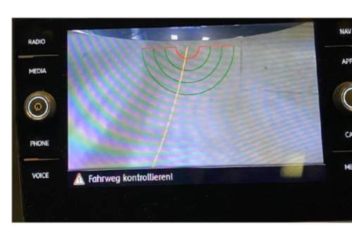

Eine Frage an alle die das Kabel nachgerüstet haben oder bei denen das Kabel vielleicht schon gelegen hat und nur noch codiert werden musste. Habt ihr zufällig die Möglichkeit bei aktivierter Rückfahrkamera auf diese Ansicht für das ankoppeln des Anhängers umzuschalten?
RFK Ankoppelmodus
Wenn die Ansicht fehlt, muss diese in der RFK noch codiert werden.
Kannst du mir sagen wo ich das codieren muss? Hab alles durchgeschaut und leider nix gefunden...
Steuergerät 6C, Byte 7, Bit 2 aktivieren

Du hast diese Ansicht nicht zur Auswahl??
@hadez16 schrieb am 18. Juli 2025 um 07:54:34 Uhr:
Ja, das solte eigentlich passen.
Leider nicht, bei mir sieht es dann so aus.
Müsste da nicht irgendwo ein Button sein, den man auswählen kann für die andere Ansicht?
