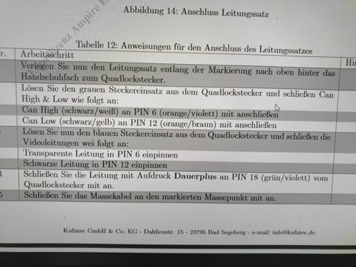

ich habe meinen Tiguan jetzt und auch das Videokabel erfolgreich verlegt. Danach wollte ich codieren und als ich die Zündung angemacht habe bekam ich nur Fehlermeldung - ACC fehler, Parkpilot fehler, Reifendruck fehler und noch einige mehr. Mit Diagnosegerät dann einen Scan gemacht und überall Fehlermeldungen (es war noch nichts codiert. Wollte die Fehler löschen, aber die kamen immer wieder mit dem Hinweis auf ein falsches Datensignal. Jetzt habe ich erstmal das Kabel vorne und hinten wieder abgezogen. Fehler weiterhin vorhanden, nichts zu machen, Panik bekommen - jetzt ist wohl der VW Händler dran, Mist. Am nächsten Tag auf den Weg zur Werkstatt gemacht, zwischendurch an allen Schaltern gedrückt und plötzlich war alles wieder okay.

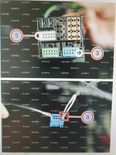

Jetzt zu meiner Frage. Reparatur Kabel von Kufatec gekauft, und hinten ist ja ein Fakra Stecker und kann auch nicht falsch angeschlossen werden. Vorne sollen die 2 Kabel in den blauen Quadlock Most Stecker eingepinnt werden. Siehe Foto. Einer in Pin 6 und einer in Pin 12. Doch welche sind 6 und 12.? Vielleicht habe ich was vertauscht? Wer kann mir hier weiterhelfen?
Hier noch die Fotos

Bin mir gerade nicht sicher, aber hinten gibt es nur einen Fakra Anschluss, das ist selbsterklärend. Vorne sind 2 Pins die in den Stecker vom MIB eingerastet werden müssen.
In meinen Aufzeichnungen habe ich das noch gefunden:
„Die Videoleitung wurde in Pin 6 (weiß, Videosignal) und 12 (schwarz, Schirm) eingepinnt.“
So sah es bei uns aus, voll easy.
Der Stecker hat Nummern, mMn ist immer der 1. Pin in jeder Reihe beschriftet und dann muss man zählen. Zum auspinnen gibt es Werkzeuge oder man versucht sein Glück mit Nadeln oder ähnliches.
Danke, aber ich weiß leider nicht was du mit mMn meinst. Ich habe bei mir keine Nummern am Stecker gefunden. Original sieht der Stecker so aus. Siehe Foto
Wäre dann oben rechts Pin6 und darunter Pin12?

Aber wie schon erwähnt, Zahlen stehen drauf

Habe so einen noch zu Hause, auch die einzelnen Kontakte
Aber du musst ja nur bei deinem die Pins auspinnen.
Bei diesem Stecker sind doch Pins mit einer Rastnase drin?! Also den Pin etwas rein drücken, an der Seite mit etwas spitzem die Rastnase eindrücken und gleichzeitig herausziehen. Eigentlich ganz einfach im Vergleich zu anderen Steckern von VW.
Ab 2:15
https://www.youtube.com/watch?v=l1-McYnHzvc
