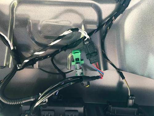

Die Codierung ist damit auf jeden Fall möglich.
Aufwand kommt darauf an, wie geschickt man ist. Verkleidung Heckklappe muss ab. Dann Kabel durch Gummitülle fädeln ist vermutlich das schwierigste. Vom Dachhimmel dann zur rechten Seite nach vorne legen. An Verkleidungen habe ich damals nur noch Einstiegsleisten gelöst und Handschuhfach herunter gelassen. Den Rest kann man fädeln.
Danke für die Info. Das sollte machbar sein. Gibt es bei Kufatec einen Anschlussplan/Anleitung zum Kabel dazu?
Bin mir gerade nicht sicher, aber hinten gibt es nur einen Fakra Anschluss, das ist selbsterklärend. Vorne sind 2 Pins die in den Stecker vom MIB eingerastet werden müssen.
In meinen Aufzeichnungen habe ich das noch gefunden:
„Die Videoleitung wurde in Pin 6 (weiß, Videosignal) und 12 (schwarz, Schirm) eingepinnt.“
So sah es bei uns aus, voll easy.
