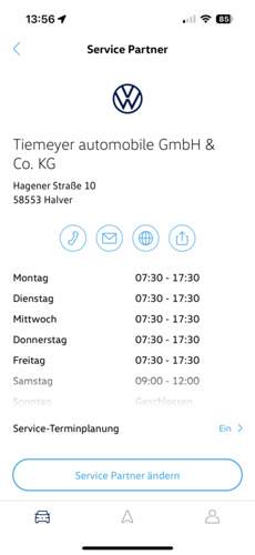

mein Tiguan schickt Meldungen an VW wenn z.B. das Kurvenfahrlicht angeblich nicht geht. Ich bekam dann einen Anruf meiner Werkstatt, die gleich einen Termin ausmachen wollte. Wie kann ich meinen Tiguan abgewöhnen nach VW zu telefonieren? Keine Ahnung was der noch alles so ausplaudert

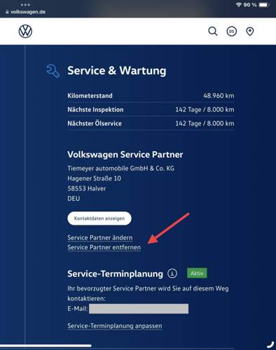

Ist in der VW App bzw. auf myVolkswagen evtl. die Werkstatt unter Service Partner eingetragen? Vielleicht liegt es daran?
Bei mir in der VW App oder myVolkswagen habe ich keinen Service Partner hinterlegt. Wurde in solchen Fällen noch nie angerufen. 😉
Richtig, wenn man einen Service Partner einträgt, werden Fehlermeldungen an diesen gemeldet.

ich habe in der Tat den Servicepartner eingetragen. Aber unabhängig davon meldet das Auto seine Daten anVW, die das dann weiterleiten. Und wie schickt das Auto seine Daten verschickt
Nimm doch den Servicepartner einfach mal wieder raus uns schau was dann zukünftig passiert.

Ganz einfach: Keinen Servicepartner eintragen in der App
Kann man alles einstellen bzw. deaktivieren 🙂
Hallo, wie kann ich Service Partner deaktivieren
