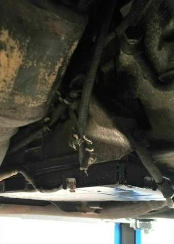

Hallo meine Lieben,
dank Home-Office hatte ich wohl tierischen Besuch, der in meinen Motorraum geknabbert hat: Die MKL brennt dauerhaft und an der Spritzwand habe ich einen Stecker mit dahinter! abgeknabbertem Kabel gefunden, der wohl zu der ersten Sonde vor dem Vorkat (Beifahrerseite) gehört (FIN siehe Signatur).
Leider bin ich absolut unschlüssig, welche Sonde das nun ist, und bitte um eure Mithilfe, was das genau für eine Sonde ist, da die Lambdasonde nach dem Kat unbeschädigt zu sein scheint. Gehört das überhaupt zusammen? (Kann aktuell nicht weiter nachsehen, da der Lange 40 km entfernt steht..)

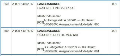

Möglichkeit 1) Flicken (kann ich hier was messen - muss ja die Heizung sowie Messleitung korrekt d.h. nicht verpolt verdrahten)
Möglichkeit 2) Neuteil (Welche Artikelnummer und eure Herstellerempfehlung)
Hier bin ich nicht weiter schlüssig geworden:
https://mercedes.7zap.com/.../#350
Vorab besten Dank,
Rodo
Stecker an Spritzwand
Blick von vorne rechts, Nachkatsonde i.o
Ganzes Werk, etwas größer

So wie es auf den Bildern zu sehen ist würde ich sagen dies ist die O2 Sonde Nachkat. Auf keinen Fall würde ich diese flicken, wenn überhaupt nur als Notlösung. Welche du verbauen willst ist eine Ansichtssache, die einen sagen Bosch, NKG die anderen sagen aus dem Zubehör geht auch. Das musst du entscheiden, ich selbst haben mir welche über Autodoc bestellt Ridex heißen die glaube ich, habe keine Probleme damit.

Oh, ja genau: Sauerstoff oder Lambda??? Ich meine mich aber zu erinnern, dass der Einbauort vor dem Vorkat ist...

Die Frage an die Elektro Spezialisten: Sind alle vier Sonden (elektrisch und technisch) baugleich bzw. gleich belegt? Ich möchte bestellen und würde dann das längste Kabel nehmen...

Hallo Rodo,
Nein diese sind nicht gleich, die Vor Kat Sonde O2 hat vier Kabel, die Kat Sonde müsste 6 Kabel haben. So weit ich dies in Erinnerung habe.
habe mich hier mit den Grundlagen befasst und nehme derzeit an, dass alle vier Sonden bauähnlich sind:
https://www.kfztech.de/kfztechnik/motor/abgas/lambda/lambda1.htm
6-polige Varianten werden wohl bei anderen Herstellern (Opel) eingesetzt, da hier eigentlich Vor- und Nachkatsonde ohne Masse auf einen Stecker kombiniert werden.
Die Heizung einer Sonde hat keinen Kontakt zur Masse und weist wenige Ohm auf. Dass Messsignal ist entweder eine Spannung oder Strom, das zwingend richtig (nicht verpolt) am MSG angeschlossen werden muss. Ob hier Schutzeinrichtungen (Verpolungsschutz, Kurzschlussschutz) vorhanden sind, konnte ich bisher nicht herausfinden.
