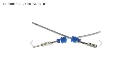

ja, aber wie schon geschrieben, das Steckergehäuse ist vermutlich weiter verwendbar, die Kontakte JPT 2,8 (Mercedes A009 545 81 26 füt 0,75-1²) müssen neu, dazu die Einzeladerdichtungen für Kammerdurchmesser 5 mm, passend zum Aderdurchmesser. Hier z. B. für 0,5-1,5 mm² Herth&Buss 50282081 (Mercedes A000 545 28 39) und jeweils ein Stück Kabelader, Löthülse, Schrumpfschlauch mit innenliegendem Kleber.....
Gibt auch ein Reparaturset für den Kontakt A000 540 38 05 bei Mercedes, vermutlich ein Stück Ader mit fertig gecrimptem Kontakt und Dichtung, meist beidseitig. Man braucht dann nur eines und schneidet es in der Mitte
Pendlerrad.
Rep/set 000 540 38 05
Screen-shot-2025-01-25-at-17-43
ich glaube nicht, das der angegebene Stecker mit diesen Kontakten bestückt ist, wie schon geschrieben ist dort eine JPT-Federzunge zu erwarten. Auch die Einzeladerabdichtung muss zur Kammer passen. Es gibt auch Steckergehäuse mit kleinerem Kammerdurchmesser.
Besser vorher mal reinschauen, eine Zunge entriegeln und anschauen.
Zur Entriegelung kann man sich auch zwei schmale Zungen z. B. aus einem alten Puk-Sägeblatt zurechtschleifen und an jeder Seite an der der Kontaktzunge vorbei in die vorgesehenen Aussparungen schieben
