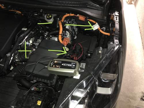

Ich möchte den Akku extern mal nachladen. Wo kann man mit dem Ladegerät( CTEK) rangehen?
Hab vorhin den HV geladen und im Motorraum gemessen. Da sind 2 Plusanschlüsse mit 12V. Einer mit einer roten Kappe und etwas drunter einer mit schwarzer Kappe. Minus an einem Blech genommen.
Vor dem Anstecken hab ich da 11,3 V gemessen. Während des HV Ladens knapp 15V. Dann HV 100% und es waren 12,6V. Nach dem Abziehen des Stecker fiel die Spannung auf 12,3V. Soweit die Zustandsbeschreibung.
Kann ich den roten Anschluss für das Ladegerät benutzen oder müßte ich direkt an die Batterie??
Ich würde die 12 V Spannung sinnvoller messen wollen. Wo geht man da am zweckmäßigsten ran?

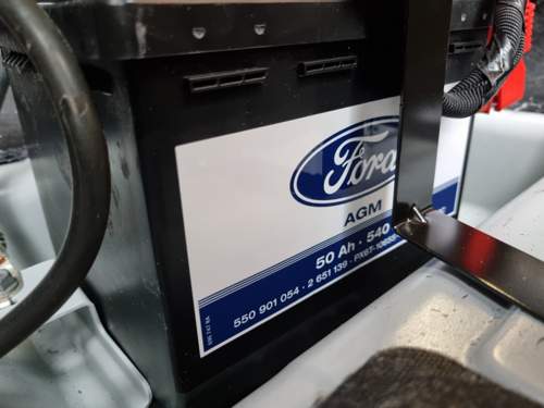

Meine Batterie war jetzt nach 2,5 Jahren und 17000km auch defekt. Hab auf Garantie eine neue bekommen. Die kleine original Batterie ist jetzt durch eine AGM Batterie ersetzt worden. Ebenfalls soll
ein Software Update aufgespielt worden sein.

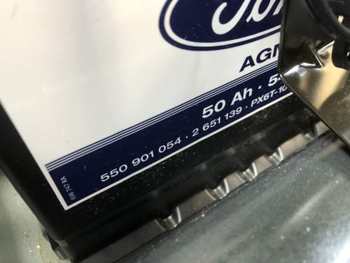

Ich konnte mein Fahrzeug heute abholen. Laut Diagnose
Gerät war die Batterie wieder kaputt und das nach ungefähr 10 Monaten. Hab jetzt eine AGM Batterie verbaut, laut dem Meister gibt Ford das jetzt so vor

Unser Kuga, Vignale PHEV Oktober 2021 war in den letzten Wochen immer wieder im Tiefschlaf. Konnte es letzten Donnerstag nicht zum Laufen bringen, Batteriespannung 6,5 Volt trotz angeschlossen an der Wallbox. Vom ADAC gestartet und in die Werkstatt gefahren. Die Batterie war defekt und wurde durch eine AGM 50 Ampere Batterie ersetzt. So wie Ford es jetzt vorschreibt. Wird in den Niederlanden nicht von der Garantie abgedeckt. Kosten 300 €.
