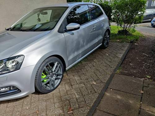

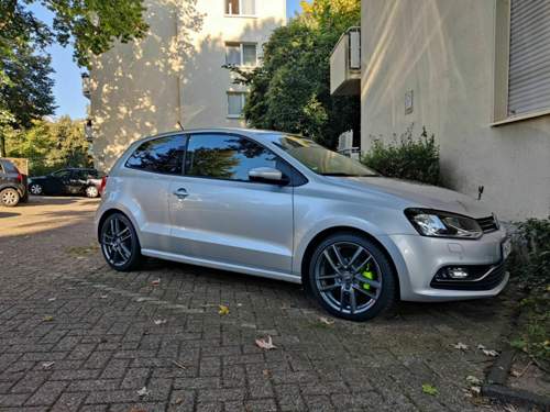

Hallo Ihr Lieben, habe mein Polo jetzt tiefer gelegt und mit 17 Zoll Felgen
Hmm ok der e Bremssättel könnte man in der Wagenfarbe machen oder eventuell auch schwarz. Manche machen auch Rot
Ja ich finde neon grün sieht aber auch gut aus :-)
Welche Federn sind es ?
Habe nun meinen Polo näher zur Straße gebracht, fährt sich sauber und kann bis jetzt keine negativen Sachen von euch geschildert feststellen.
