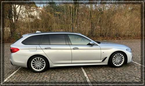

Ich habe ja jetzt die AC Schnitzer, sieht gut aus, für mich ist die Tieferlegung optisch ideal und der Komfortverlust sehr klein, gefühlt maximal minus 10%.
Hier mal in der Seitenansicht mit Winterreifen
AC Schnitzer Tieferlegung G31
