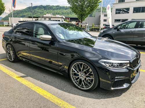

550D mit Eibach Pro. Perfektes Fahrverhalten weit über dem holprigen M Fahrwerk, perfekte Optik. Die Sportsline sind imho zu tief für eine solche Limousine.
Gruss Buddy

@BudLightyear schrieb am 10. Januar 2020 um 12:08:37 Uhr:
Gruss Buddy
Sehr schön, mir gefällt auch diese Tiefe.
Gruss Buddy
Nice!
Hast du das M Fahrwerk Professional oder das Standard M Fahrwerk vom M550d?
Ich habe das Standard M Fahrerk im M550d und das kommt mir im Verlgleich eben viel weniger holprig vor.

Ich finde die Felgen mega zu dem Auto !! Was für ein Hersteller ist das??
Wäre dankbar für eine Info..!!
