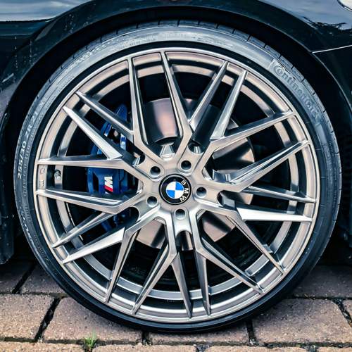

Danke Euch für's positive Feedback. Gefallen mir auch Mega. Habe sie von meinem Pneu-Händler empfohlen bekommen, Marke ist mir unbekannt. Kosten für den Radsatz komplett 4.000 CHF, also etwa 3,5K Euronen.
Gruss Buddy

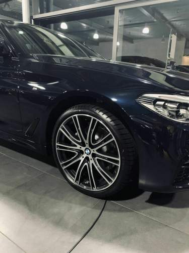

brauche mal Euren Rat: Ausgangslage: g31, 520xd mit adaptivem Fahrwerk, gemessen Radmitte Kotflügelkante 39,7mm vorne (hinten irrelevant wegen Koppelstangen). Achslast 1130kg. Serienzustand siehe Bild.
Habe den Thread aufmerksam durchgelesen und der Tiefgang scheint ja stark vom Modell, Achslast und Fahrwerk abhängig zu sein. Eibach sagte mir beim Pro Kit könne ich mit 25mm rechnen –> 37,2mm
Mein Punkt:
Wie bei Buddy sieht es für meinen Geschmack perfekt aus. Eibach Sportline ist mir zu tief aber ich befürchte, dass das Eibach Pro Kit nicht tief genug kommen könnte wegen meiner vergleichsweise geringeren Achslast und adaptivem Fahrwerk...
Hat jemand mit gleicher Ausgangslage mal Bilder vom Pro Kit oder H&R?
Was würdet Ihr raten?
Danke.
