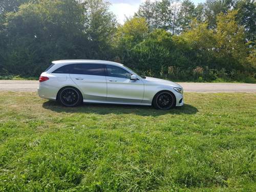

Hier mal ein Bild
ich habe seit gestern die Federn von H&R 45/35 verbaut.
Ich finde allerdings das er hinten viel zu tief ist!
Hat jemand mal einen Link oder ähnliches wo ich diese Gummis ordern kann?
LG.
Ea1dbc02-64c5-41a4-afec-eefc12b212fe
Problem bei dir ist, dass der Reifen hinter weiter im radkasten ist, jetzt schaut das tiefer aus als er ist.
Ich werde nachher mal messen.
Also vorne bekomme ich ne Hand zwischen Radkasten und Reifen und hinten nicht.

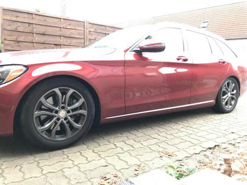

Ist hinten aber ordentlich runter gekommen.Hast mal ein Bild von der Seite?

Habe jetzt mal gemessen, vorne von Radnabe bis Radkasten 34,3cm und hinten 32,0cm.
Ich fahre nachher nochmal auf die Bühne...
@major-nellson schrieb am 25. September 2019 um 14:20:01 Uhr:
War soeben auf der Bühne, hinten beide Federn nochmal raus, alles geprüft und wieder eingebaut.
Leider ohne Erfolg, noch genau die gleichen Maßen wie vorher.
Bei solch einem Höhenunterschied bringen doch selbst die Federbeilagen nichts oder?

So, nach langem geprüfe ist mir nun aufgefallen das mir die falschen Federn zugeschickt worden sind, ich habe gerade die 28811-2 drinne.
Hinein gehören aber die 28811-4, die ich auch bestellt habe!
Wenn man einmal nicht alles vorher prüft...
Das sollte wohl die Lösung meines Problems sein.
