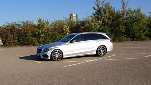

Kein 180
VA Mitte Radnabe UK Kotflügel ca 33cm
Spurplatten VA 12,5 und HA 17,5

Sieht mega aus..was für ne maschine fährst du? sind das 19zoll felgen? Also sind das H&R 30/25 TIEFE VERSION??
Danke im vorraus
