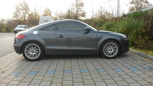

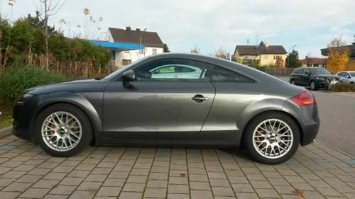

Ahhh °!°
Hab da doch noch ein frisches Bild gefunden !😉

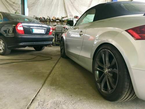

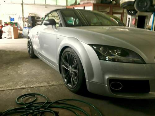

stelle mal Bilder zum Audi TT 8J mit Bilstein B12 Pro Kit ein (17Zoll Winterreifen)
Vielleicht braucht das jemand zur Entscheidungsfindung.
Ich hab vor ca, 3 Monaten getauscht - da ein Stoßdämpfer meines Standardfahrwerks defekt war.
Da ich immer schon eine dezente Tieferlegung wollte - hab ich mich dann zu nen kompletten
Fahrwerkswechsel entschieden.
Fahrwerk kostet bei Ebay ca. 600€ / Einbau mit Vermessung ca. 400€.
Von der Optik her bin ich sehr zufrieden.
Mit der Umstellung von Standard auf B12- Sportfahrwerk hatte ich Anfangs schon Probleme.
Besonders bei welligen Autobahnstrecken - da wird man schon ordentlich durchgerüttelt.
Aber was soll ich sagen - mittlerweile bin ich aber mit dem Komfort-Verhalten sehr zufrieden.
Bei sportlicher Fahrweise oder kurvigen Strecken macht das Fahrwerk schon sehr viel Spass.
Finde hier hat man wirklich nen guten Kompromiss zwischen Sportlichkeit und Komfort gefunden.
Komisch finde ich das Knarzen beim Rangieren im Stand (Einparken) - auch hat am Anfang
der hinteres Stoßdämpfer gequietscht - das kriegt man aber mit bisschen Schmieren leicht weg.
