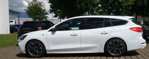

In dem Bild welches ich eingestellt habe, sind die ST Suspension Federn zu sehen.

Ich habe auf meinem Turnier Ecoboost 1,5 AT die H & R seit ca. 42000 KM eingebaut. Bisher habe ich noch nicht aufgesetzt oder die Schweller geschramt. Allerdings passe ich auch wie ein Luchs auf.
Resüme - heute würde ich eher die Eibach nehmen, da die nicht ganz so tief kommen, aber
bei einem tiefegelegten Wagen muss halt immer mehr aufgepaßt werden. Jetzt etwas zum gehoppel.
Ich empfinde es nicht mehr oder weniger als mit den Serienfedern. Unterschied macht die Felgen- und Reifengröße. Im Sommer habe ich 8 x 18 ET 55 mit 235/45 und 18 Zoll drauf und im Winter die Serienfelgen von der ST-Lline 17Zoll. Mit denen läuft nach meinem empfinden der Wagen etwas ruhiger.
Umrüstung erfolgte beim FO Freundlichen und ich habe inkl. TÜV-Abnahme und allen Einstellarbeiten 800 EUR bezahlt. Das war es mir wert. Mir persönlich liegt der Wagen nun ein ganzes Stück besser auf der Straße und besonders in den Kurven. Auch dem Werkstattmeister ist das bei der Probefahrt aufgefallen. Wenn
die Federn mal durch sind, dann könnte es sein das ich dann auf die Eibach zurückgehe. Aber im Moment
bleibt es so. Spurverbreiterung habe ich nicht genommen, da es schon jetzt im Winter im Radkasten recht eng zugeht.
