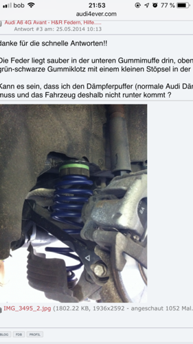

Guten Tag bin ziemlich neu hier.
Hoffe ich bin im richtigen Forum, und zwar hab ich folgendes Problem wurde hier schon erwähnt aber keine richtige Antwort.
Habe meinen Audi A6 4G FL 2.0 Tdi ultra tiefergelegt mit den H&R 28917-5.
Vorne ist er super 4cm runtergekommen aber hinten nur 1,5-2cm.
Ich habe schon weiter oben gelesen das dieser grüne Plastik Distanzring entfernt werden muss.
Logisch ist das nicht da die Sportfedern um 4cm kürzer sind .
Kann/soll ich diesen grünen Ring einfach weglassen?
Ist das dann immer noch technisch zulässig?
Siehe Foto
13d72829-666e-4fec-8d1d-54308290d6e9
Ich weiss nicht, ob der 4G diesen Grünen Ring hat.
Ich hatte keinen und habe auch diesen Unterschied von vorne zu hinten bei Eibach.
Hast du ne Limo?
Also ich habe meine Tieferlegung selber eingebaut, und auch so mit dem grünen Ring.
Der muss da auch sein, der verbindet Karosserie mit Federgummiauflage.
Allerdings ist es bei mir gleichmäßig, Eibach Federn.
Doch den grünen Ring hat er genau so wie am Foto zu sehen, im Forum hat einer geschrieben das man den grünen Ring weglassen kann, aber ich bin mir da unsicher.
2.0 Tdi Avant.
Hinten ist er auf jeden Fall nicht 40mm runter gekommen.
Mach doch ein Bild von der Seite.
Und warte Mal 1000km.
