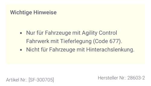

Habe das Sportfahrwerk drin. Nochmal 20mm tiefer wäre perfekt im Radkasten. Mhhh da wären die H&R genau richtig 😎
Aber da steht folgender Hinweis. Heißt mit Sportfahrwerk bin ich raus. 😕

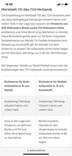

Habe auch das Originale Sportfahrwerk verbaut. Gibt es keine Federn auf dem Markt für das Fahrzeug? Bin schon gute zwei Monate am suchen aber finde da überhaupt nichts.
Vielleicht spielt da die Fahrzeughöhe eine Rolle? Habe gerade mal die Höhe der Spritzlappen vor dem Vorderrad gemessen. Hier gibt es mit dem Serien Sportfahrwerk einen Abstand zum Boden von 80mm. Laut TÜV Merkblatt 751 ist man damit schon am Minimum unterwegs.
Meiner bleibt jetzt wie er ist. Zumindest äußerlich! Hab inzwischen auch schon paar mal am Belag gekratzt…
