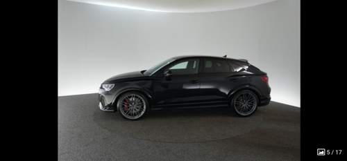

Hat jemand zufällig die ABT Schraubfedern + Felgen (HR) von ABT 21" verbaut? Ich habe damit ET30 und die Fahrwerkseinstellung wurde gem. Gutachten (380mm Radnabenmitte bis Radkaten) für meine Gefühle richtig eingestellt. Denn schleift er in Bodenwellen (besonders mit ein paar Kisten Wasser im Kofferraum) im Radkasten. Mit der Serienbereifung im Winter (gerade montiert) ist alles weg. Ich würde den ja einfach wieder höher schrauben lassen, denn ich denke 5-10mm sollten die Probleme einstellen... Wenn ich mir das so ansehe, ist da aber garnicht mehr so viel Gewinde übrig um den wieder rauf zu schrauben. P.S. ich habe das Fahrzeug so erworben und ja es gefällt mir beim SUV, nur die Nebenerscheinungen scheinen mir nicht richtig. ABT habe ich auch angeschrieben, ob die sich jedoch mit so einem Kleinkram beschäftigen bleibt abzuwarten...
Bin gespannt ob jemand Erfahrungen hat.
Bild von der Fahrzeugübergabe habe ich angefügt.
Screenshot-20240619-125210-mobilede
Fahrwerksfedern setzen sich mit der Zeit.
Wenn also bei Einbau der Abstand 380mm war, muss das mittlerweile nicht mehr stimmen. Einfach mal nachmessen, dann weißt du mehr.
Wenn nicht mehr genug Gewinde zu hochschrauben vorhanden ist, könntest du notfalls neue Federn einbauen.
Der ist aktuell exakt im Soll. Ich fahre ihn erst 2tkm und habe keine Info wann das eingebaut wurde. Insgesamt bin ich aber erst bei 20tkm und daher sollte es stimmen. Ist der Sturz einstellbar bei der F3? Laut Audi soll der nach Einbau wieder eingemessen worden...
