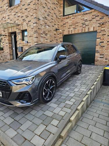

Da nun mein Projekt beendet ist gebe ich mal ein Bild herein
KW Gewinde feder auf ca 3,5 cm runter GMP Felgen 8x20 et 35, keine Platten mehr möglich hatte 15mm pro Seite, durch Sturz Einstellung sind die Räder fast 8 mm weiter raus, vollbesetzt in schnellen AB Kurven setz er leicht auf

Aber hinten habe ich 12mm Platte dran

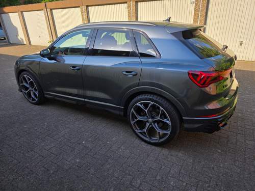

Endlich Fertig
30 mm H+R Federn mit GMP Felgen 9x21 et 30 mit 255 35 21

Hinten mit abe? oder muss noch TÜV?
Steht schon was über ne?
Optik gut 👍
Hinten sind 8 mm Spurverbreiterung drauf, am 2.6. Geht's zum TÜV, bin gespannt ob es klappt mit der Eintragung

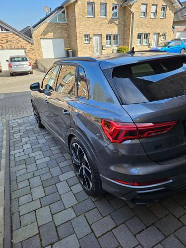

ok ch habe bei meinem die Radhausverbreiterungen demontiert
ihnen deckt es den Reifen auch ab und finde ich schaut besser aus
sind ja nur geklammert
