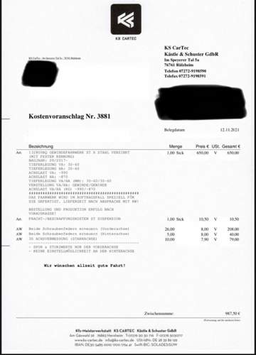

Hab gerade ein Angebot für ein ST Fahrwerk bekommen. Wie findet ihr den Preis?
.jpg
Preis ist echt Fair. Habe beim GTI 750€ für das Fahrwerk gezahlt (Selbst eingebaut). Licht einstellen machen die kostenfrei?
@domihls schrieb am 12. November 2021 um 13:25:52 Uhr:
Das muss ich noch mal abklären, danke für den Hinweis.
Wie viel tiefer ist dein Polo mit den Fahrwerk?
