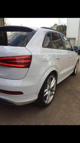

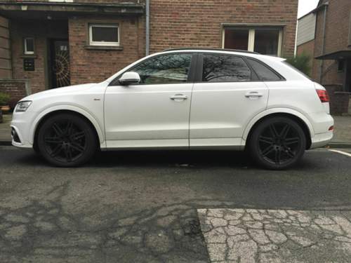

Um eure Fragen zu beantworten: habe Federn von H&R verbaut, vorne 25mm und hinten 40mm. Zusätzlich noch 15mm Distanzscheiben rundum und dazu die 20 Zöller vom aktuellen A6 🙂
Freut mich dass es einigen gefällt!Anbei ein Foto vom aktuellen Wintermodus.
Und diese Tieferlegung auf Basis des "Normalfahrwerks" oder um diesen Wert noch tiefer als das S-Line-Fahrwerk?
Ich hatte vorher das S-Line Fahrwerk verbaut.
Aber die Werte die ich oben genannt habe ist die Tieferlegung die du mit den Federn erreichen kannst zu dem normalem Fahrwerk meines Wissens nach 🙂

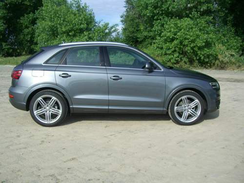

Ist das auch ein S-Line Sportfahrwerk RainerA6?
Ich habe gerade kein Bild von der Seite zur Hand, werde aber morgen eins machen!

Hallo zusammen!
Hier mal 2 Bilder von meinem Q3 mit einer dezenten Tieferlegung und originalen 20 Zöllern vom A6.
inzwischen noch Bilder direkt von der Seite gemacht ?
