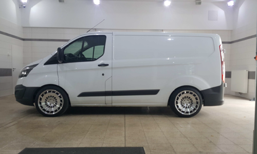

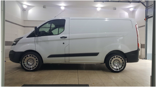

Nachdem alle Beiträge die ich zu dem Thema gefunden habe aus dem Jahr 07 sind......mal ein neuer Versuch.
Hat schon jemand seinen Transit tiefergelegt?
Und wo bekomme ich die benötigten Teile her?
Ja ich weiß .... Ist ein NFZ aber ich muss damit öfter mal in eine Tiefgarage und da wäre etwas weniger Höhe schon etwas mehr.
Nebenbei sieht's einfach besser aus!

Hallo, hat schonmal jemand unter seinen Custom geguckt? Sobald eine kleine Ladung an Board ist, liegt das Auto hinten schon auf den Anschlagpuffern auf. Dadurch ist der Höhenunterschied zwischen leerem und beladenem Fahrzeug nicht sehr groß und die Blattfeder konnte fürs leere Fahrzeug weicher ausgelegt werden. Hier hat Ford echt getrickst finde ich.
Aus dem Grund stelle ich mir eine Tieferlegung schwierig vor. Ich finde aber, dass der Custom gegenüber dem Vorgänger auch optisch schon viel tiefer liegt, da die Räder den Radkasten gut ausfüllen. Mir ist genug Bodenfreiheit aber sowieso Wichtiger. Wobei wir bei einem Parkhaus wo der alte Euroline noch rein ging mit dem Tourneo Custom an die Höhenbegrenzung (flexibel) drankommen.

So hier mal die Antwort vom Blattfeder-Shop:
Guten Tag,
und herzlichen Dank für Ihre Anfrage bei www.Blattfeder-Shop.de , den Experten in Sachen
Fahrwerksfederung und Zubehör.
Für dieses Modell können wir leider keinen Tieferlegungs-Komplettsatz anbieten. Die hinteren
Blattfedern sind zwar als Tieferlegungsfedern per Sonderbestellung lieferbar, allerdings haben
wir momentan noch keine Tieferlegungs-Schraubenfedern im Sortiment. Sorry.
Bei weiteren Fragen stehen wir Ihnen gerne zur Verfügung!!! Ich verbleibe…

Hab noch mal beim blattfedern Shop nachgefragt. Man kann seine blattfedern einschicken und für 200-250 Euro werden sie tiefer gemacht. Für die Vorderachse meinte er das man bei H und R Fahrwerke nachfragen soll die haben das anscheinend auf Wunsch.
Hat er auch gesagt, das die Federkonstante gleich bleibt?
Der Federweg bleibt, mit begradigter Feder, der gleiche.
ich habe vor einiger Zeit mal bei AT-Fahrzeugtechnik angefragt, die stauchen die vorderen Federn nach Wunsch bis 40mm. Preis pro Feder 30,- Euro - also quasi geschenkt.
Also Schraubenfedern vorn: http://www.at-fahrzeugtechnik.de/federnstauchen.html
und Blattfedern hinten "stauchen" die: http://www.blattfeder-shop.de/?gclid=CO2n-5nzqr0CFYWWtAod7DIABw

Ich löchere meinen Teiledealer schon ständig mit dem Fahrwerk und er meinte das H&R da wohl schon an was dran ist.
Als Hinten reicht doch der Transit steht doch Hinten um ca. 5-6 cm höher als Vorne . Mein Euroliner hat sogar einen Unterschied von fast 10 cm über der Achse gemessen vorne und hinten am Dachende .

Als Hinten reicht doch der Transit steht doch Hinten um ca. 5-6 cm höher als Vorne . Mein Euroliner hat sogar einen Unterschied von fast 10 cm über der Achse gemessen vorne und hinten am Dachende .Gans einfach , es ging doch um Tieferlegung um ins Parkhaus zu passen . Da ist 192 CM vorne doch OK aber Hinten 202 CM ? ,also hinten 5 CM tiefer und es sind keine 2 Meter mehr .

Die gummipuffer sind wohl Luft Säcke wie beim Lkw, zur Unterstützung der Federn ......weil ist ja schon sau tief das Teil
http://www.blattfeder-shop.de/Ford-Transit_1
Und mir würden wie eurobert hinten auch schon 5 cm reichen.
