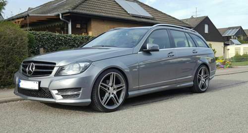

Anhang-3
H&R 25-30mm Tiefe Version auf Standard FW (nicht AMG) mit 19 x 8,5J rundum.
Was für eine ET hast du mit den 19Zoll Felgen?
ET45
Musstest du was an der Karosserie ändern? Hab mir jetzt auch 19 bestellt, bin mir aber etwas unsicher ob ich was ändern muss
Negativ - beim mir waren keine Veränderungen an der Karosserie notwendig. An der HA geht der S204 sogar in den Negativ Sturz beim Verschränken. An der VA ist auch ausreichend Platz. Hängt aber auch immer ein bissl vom "guten Willen" des TÜV Prüfers ab 😉.
Allerdings fahre ich mit einer der leichtesten Motoren im S204 (C200T), so dass die Tieferlegung mit Federn etwas geringer ausfällt. Bei den dicken 6 Zylindern hab ich schon anderes gelesen (bspw. TÜV verlangt das die Kanten umgelegt werden etc.)
