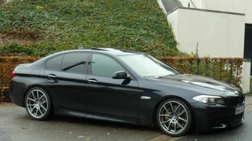

Ich meinte eher das Auto vom bmwf10instict 😉
https://data.motor-talk.de/.../...920196755345-4921180786852200935.jpg
https://data.motor-talk.de/.../...6883967042192-404435633744088374.jpg
Da hängt die linke Seite locker 2cm tiefer.
Vielleicht ist eine Feder gebrochen oder eine Falsche eingebaut.

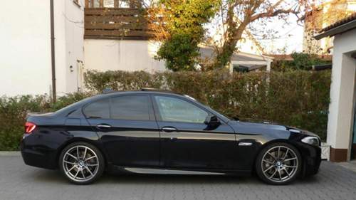

Vielen Dank für die Infos.
Habe jetzt mal einige Bilder hochgeladen wo man auch den Unterschied sieht zwischen vor und nachher , Problem ist, wenn ich jetzt kleinere federn nehme dann wird es hinten ebenfalls höher, hinten ist es genau so wie es haben will.
Das eine Bild ist der Serienzustand, das andere Bild mit Tieferregung.

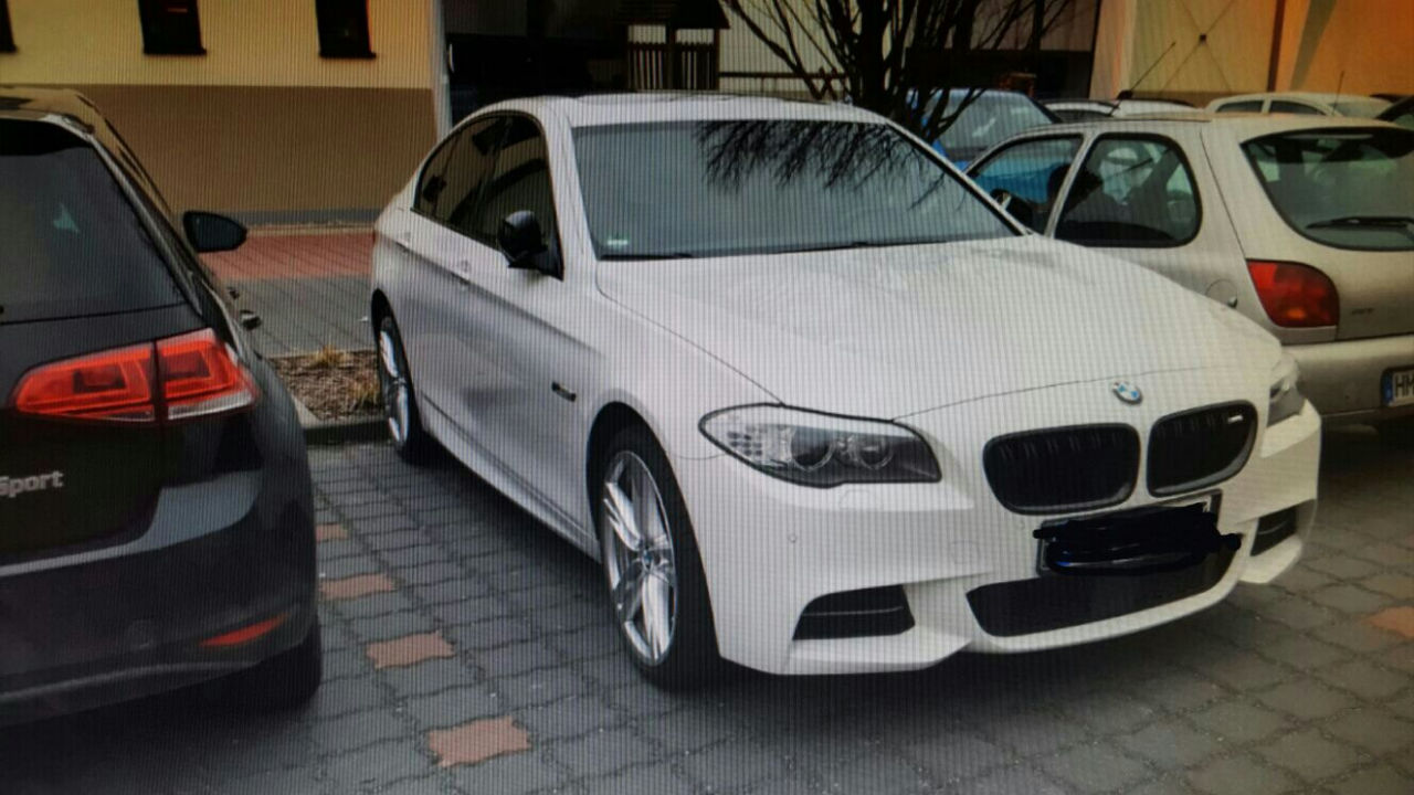

@bmw.sport schrieb am 29. Dezember 2015 um 19:52:03 Uhr:
Kann dir zwar nicht direkt bei deinem Problem helfen, aber ich habe bei meinem 550iX mit EDC, adaptive und dynamic Drive AC Schnitzer Federn verbauen lassen. Diese haben Ca. 25mm vorne und hinten. Schau dir das Foto an, vielleicht bringt dich das weiter.

@bmw.sport schrieb am 29. Dezember 2015 um 22:25:25 Uhr:
Gut beobachtet??.
Ich habe gerade meine Unterlagen durchgeschaut. Es wird eine Tieferlegung von 25-30mm garantiert.Bin absolut begeistert von der Optik und würde es jederzeit wieder machen

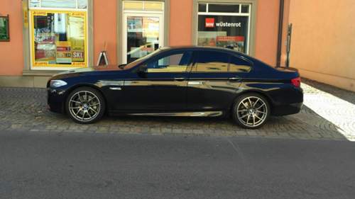

@xDRIVE_525D_M schrieb am 15. Februar 2016 um 10:37:54 Uhr:
Ist dein Auto vom bild auf 19 oder 20 zoll felgen?Zitat:
20"
