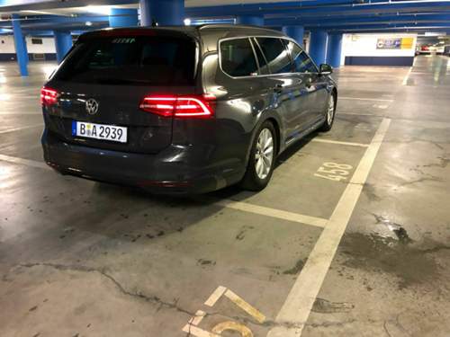

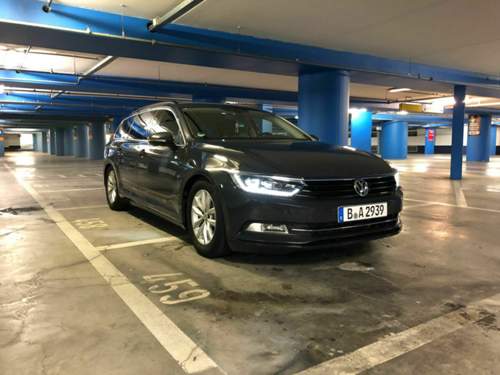

Eintragung Sommerräder
20 x 8,5 et 35 235 35 r20
knapp aber Keine Probleme

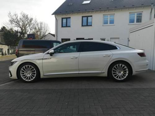

Hier meiner mit einem H&R Deep by K-custom 110mm.
Abstand Kotflügel Radmitte:
VA: 315mm
HA: 310mm
Meiner ist vorne 35mm tiefer und ich bleibe schon öfter mit der Lippe hängen bzw setze damit auf bei tiefen Bodenwellen, ist das mit 110 überhaupt noch fahrbar, oder die Stoßstange verändert?
Vom Aussehen ist es so mit den Rädern dazu auch nicht meins, aber das ist ja bekanntlich Geschmackssache.

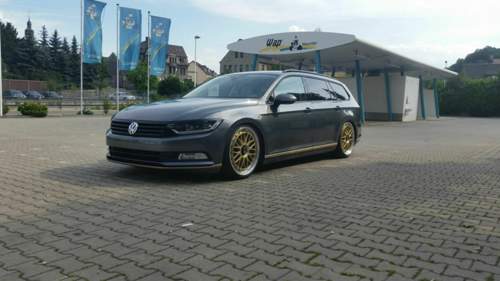

So sieht es mit ca. 80mm Tieferlegung aus

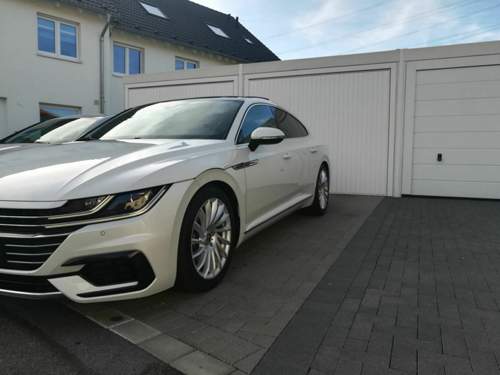

So sieht meiner nach dem Einbau der Eibach Federn aus. 35mm vorne, 35mm hinten.
