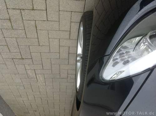

Hier ein paar schnell gemachte Bilder😁
Bin jetzt ca. 400km mit den Federn gefahren. Die Federn werden sich vorne wohl noch den einen oder anderen mm setzen.😛

Dank Dir, toller Beitrag, Bilder und Beschreibung des Empfindens u. Fahrverhaltens.
Viele Grüsslie
Danke, sieht gut aus. Vll für mich n Ticken zu tief, aber handelt sich und max. 5mm, wobei die H&R ja 35mm machen.

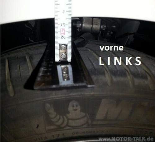

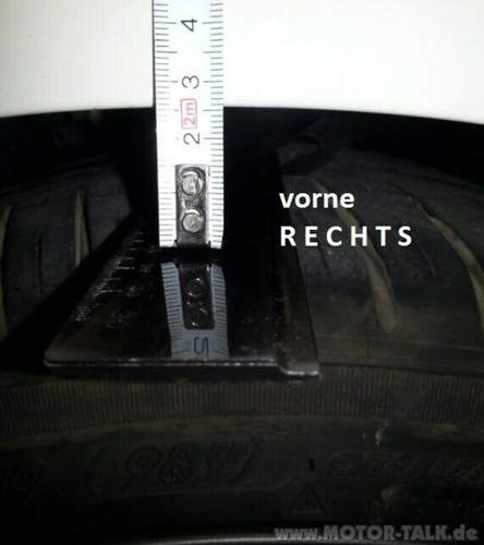

Habe nun eine Frage, auf welche ich keine Antwort gefunden habe. Finde, dass meine Frage hierhin passt, da ich vor paar Tagen die AC Schnitzer Federn verbauen lies. Also nur vorne, da es hinten per Computer angepasst wurde.
Vor der Tieferlegung habe ich beim Nachmessen gemerkt, dass die Fahrerseite (Vorderachse links) 10mm höher ist als die rechte Seite vorne.
Boden bis zur Kotflügelkante waren es vor dem Umbau links genau 720mm und rechts 710mm. Habe gedacht, dass es nach dem Einbau der ACS Fahrwerks gleich sein wird. Leider war es nicht so. Links waren es dann 705mm und rechts 695mm. Wieder dieser Zentimeter Unterschied.
Ist das ein Fehler? Oder ist das gewollt von BMW?
Wäre froh, wenn Ihr mal bei Euch nachmessen würdet und kurz Feedback gibt.
Vielen Dank im Voraus für Eure Bemühungen.
Gruss
Hallo, bei mir war es vor und nach der Tieferlegung mit H&R Federn auf beiden Seiten gleich. Ggf. eine kl. Abweichung durch Messtoleranz.
Ist der Luftdruck vorne bei beiden Reifen gleich? Miss doch mal von der Felgenmitte und nicht vom Boden aus, bis zur oberen Kotflügelkante, wie dann das Ergebnis aussieht.
Wenn Du immer noch einen Unterschied von 10 mm hast, würde ich zum ?? fahren....
Gruss
Joachim
Danke für die Antwort.
Ja, der Luftdruck ist richtig. Habe es nochmals kontrolliert und auch von der Felgenmitte gemessen. Der Zentimeter Unterschied ist immer vorhanden.
Habe dann von der Reifenauflagefläche bis zur Kotflügelkante gemessen (siehe Fotos). Die 10mm sind da auch ersichtlich.
Nimmt mich wunder, ob das ev. in der Toleranz ist.
Mal schauen, was die anderen Forum-Teilnehmer schreiben. Vielleicht bekomme ich da mehr Hinweise, ob das normal ist oder nicht.

Vorne-links
Vorne-rechts
