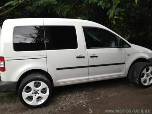

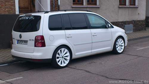

Hallo habe obigen Caddy und habe festgestellt, das der Touran vorne 3cm tiefer ist. Nun meine frage, könnte man die Federn vom Touran in den Caddy einbauen ohne Dämpfer zu wechseln? Sollte doch passen oder hat das vielleicht schon jemand gemacht?

Bau nen Prokit an VA und HA ein und gut ist die Sache.
Federn von anderen Fzg. sind nicht zulässig/eintragungsfähig 😛😉
Aber doch nur der alte Truthan, der aktuelle ist doch auf Caddyhöhe gewachsen.
Hallo hat einer ein Bild mit dem Prokit im Caddy mit 205/55 R16 Reifen.
Ich weiß schon, das Eibach die gute Lösung ist, aber habe bisher noch keinen gesehen mit dern 16 zoll Reifen. Darum suche ich Bilder damit ich sehen kann wie tief es ist.
In meinem Profil müssten welche sein 😉.
Edit: Ja genau die ersten 2 sind mit PK, die anderen ohne.
