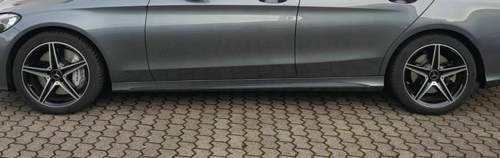

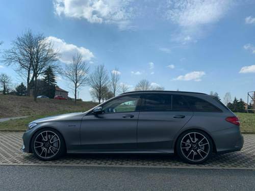

Seit einigen Tagen sind nun H&R Gewindefedern und H&R Trak+ DR Platten in meinem S205 verbaut.
* Tüv Gutachten für den C43
* HA Tieferlegung 25-40mm
* VA Tieferlegung 30-45mm
* zurzeit eingestellt: VA 30mm / HA 25mm
* Spurverbreiterungsplatten 26mm HA / Serie VA
* Kosten: GFedern 740,- / Einbau+Achsvermessung in einer FW 300,-
Anbei die vorher/nachher Fotos...
Mit den Gewindefedern bleibt AMG Ride Control voll erhalten (elektr. Dämpfer sind ja nach wie vor Serie). Das Fahrverhalten ändert sich schon in der "minimal" eingestellten Tieferlegung deutlich. In den C u. S Dämpfungsstufen ist das Dämpfungsverhalten deutlich straffer, der Komfort jedoch absolut vorhanden. In S+ ist der Komfort als Restkomfort zu bezeichnen. Deutlich härter und direkter, bei langsamen Geschwindigkeiten und schlechten Strassen schon grenzwertig (aber dafür ist die Einstellung ja auch nicht gedacht).
Das Kurvenverhalten bei höheren Geschwindigkeiten im Landstrassenbereich/Serpentinen - da liegen Welten zur Serie. Durch den tieferen Schwerpunkt und die straffe Dämpfung zieht der C43 jetzt gleichmäßig/kontrolliert durch den gesamten Kurvenradius. Schon beim anbremsen entfällt das bekannte Einstauchen des Fahrwerks und die damit verbundenen Wankbewegungen. Lastwechsel bleiben auch im Grenzbereich weitgehend neutral (Serie schon mal ein kleiner Kampf 😉 ) Ähnlich im high speed Bereich auf der Autobahn. Das Auto lässt sich in beiden Bereichen gefühlt um 10%-20% schneller in Kurven bewegen. Die Absenkung des Schwerpunktes zusammen mit dem sportlichen negativen Sturz der Achsen bzw der Verbreiterung der Spur an der HA lassen das Auto satt auf der Strasse liegen.
Bei allem noch vorhandenen Komfort muss klar gesagt werden, dass sich der C43 (nona) spürbar härter als im Serienzustand anfühlt. Nach 500km seit dem Umbau ist mein Fazit, dass das Auto jetzt das Potenzial um einiges besser (vor allem auch) im Grenzbereich umsetzen kann. Die unbestritten vorhandene "Schwammigkeit" (die ja hinsichtlich des Komfortgedankens durchaus auch Sinn macht) des Serienfahrwerks im high speed Bereich ist Geschichte. Ich hatte vor dem Umbau die Möglichkeit einen C43 (Limousine) mit einem kw Gewindefahrwerk zu testen. Das war für mein Empfinden noch einmal ein Stück direkter, in dem speziellen Fall auch sehr sportlich abgestimmt. Als Alltagsauto wäre mir das zu unkomfortabel - deshalb war die Wahl für mich klar, die adaptiven Seriendämpfer zu behalten und die Gewindefedern anstelle der Serienfedern zu verbauen.

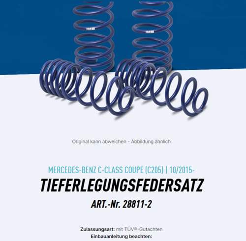

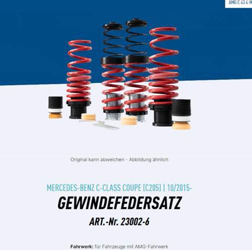

Ich bin mir nicht sicher ob ich diesen Thread wieder hochholen soll, aber hier meine Frage, da die letzten Beiträge hier echt verwirrend waren
https://www.h-r.com/artikel/?articlenr=28811-2
Passen diese auf einen c43 amg coupe bj. 2017 mit den 19 zoll vielspeichenfelgen, sodass die agilty control bestehen bleibt? Hier wurde ja viel diskutiert über die Artikelnummer, manche meinten 28811-1 ist die richtige, manche 28811-4 aber die haben die Nummer 28811-2.
Und wo ist der Unterschied zu denen (https://www.h-r.com/artikel/?articlenr=23002-6), bis auf dass die tiefer eingestellt werden können bzw generell eingestellt werden können und die anderen Federn nicht? Hab ich bei gleich eingestellter Höhe das gleiche Ergebnis?

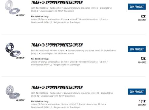

Und zur Spurvebreiterung habe ich nur 6mm und 26mm gefunden, wobei mir 6mm wenig und 26mm sehr viel vorkommt?

Deine Links führen nicht zu einzelnen Produkten, sondern lediglich zur Auswahl.
Ich habe in meinem C43 die H&R (45/35) verbaut und habe das Ride-Control-Fahrwerk. Hinten habe ich ca 14mm Spurverbreiterungen.

Du hast die roten (das 3. Bild) verbaut oder? Lohnt sich das überhaupt, wenn die blauen Federn (erstes Bild) nur 190€ kosten und deine fast 1000?
Zur Spurverbreiterung finde ich nur diese größen (2. Bild), welche genau hast du?
