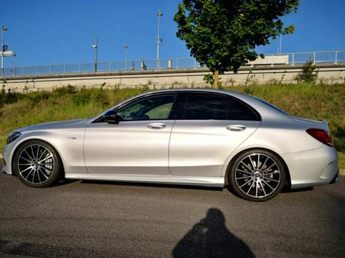

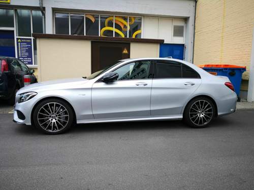

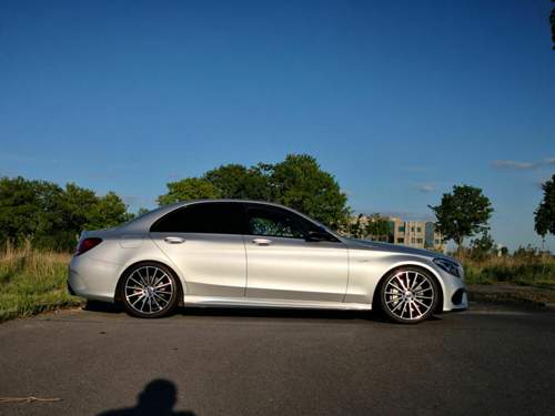

Seit einigen Tagen sind nun H&R Gewindefedern und H&R Trak+ DR Platten in meinem S205 verbaut.
* Tüv Gutachten für den C43
* HA Tieferlegung 25-40mm
* VA Tieferlegung 30-45mm
* zurzeit eingestellt: VA 30mm / HA 25mm
* Spurverbreiterungsplatten 26mm HA / Serie VA
* Kosten: GFedern 740,- / Einbau+Achsvermessung in einer FW 300,-
Anbei die vorher/nachher Fotos...
Mit den Gewindefedern bleibt AMG Ride Control voll erhalten (elektr. Dämpfer sind ja nach wie vor Serie). Das Fahrverhalten ändert sich schon in der "minimal" eingestellten Tieferlegung deutlich. In den C u. S Dämpfungsstufen ist das Dämpfungsverhalten deutlich straffer, der Komfort jedoch absolut vorhanden. In S+ ist der Komfort als Restkomfort zu bezeichnen. Deutlich härter und direkter, bei langsamen Geschwindigkeiten und schlechten Strassen schon grenzwertig (aber dafür ist die Einstellung ja auch nicht gedacht).
Das Kurvenverhalten bei höheren Geschwindigkeiten im Landstrassenbereich/Serpentinen - da liegen Welten zur Serie. Durch den tieferen Schwerpunkt und die straffe Dämpfung zieht der C43 jetzt gleichmäßig/kontrolliert durch den gesamten Kurvenradius. Schon beim anbremsen entfällt das bekannte Einstauchen des Fahrwerks und die damit verbundenen Wankbewegungen. Lastwechsel bleiben auch im Grenzbereich weitgehend neutral (Serie schon mal ein kleiner Kampf 😉 ) Ähnlich im high speed Bereich auf der Autobahn. Das Auto lässt sich in beiden Bereichen gefühlt um 10%-20% schneller in Kurven bewegen. Die Absenkung des Schwerpunktes zusammen mit dem sportlichen negativen Sturz der Achsen bzw der Verbreiterung der Spur an der HA lassen das Auto satt auf der Strasse liegen.
Bei allem noch vorhandenen Komfort muss klar gesagt werden, dass sich der C43 (nona) spürbar härter als im Serienzustand anfühlt. Nach 500km seit dem Umbau ist mein Fazit, dass das Auto jetzt das Potenzial um einiges besser (vor allem auch) im Grenzbereich umsetzen kann. Die unbestritten vorhandene "Schwammigkeit" (die ja hinsichtlich des Komfortgedankens durchaus auch Sinn macht) des Serienfahrwerks im high speed Bereich ist Geschichte. Ich hatte vor dem Umbau die Möglichkeit einen C43 (Limousine) mit einem kw Gewindefahrwerk zu testen. Das war für mein Empfinden noch einmal ein Stück direkter, in dem speziellen Fall auch sehr sportlich abgestimmt. Als Alltagsauto wäre mir das zu unkomfortabel - deshalb war die Wahl für mich klar, die adaptiven Seriendämpfer zu behalten und die Gewindefedern anstelle der Serienfedern zu verbauen.
LG

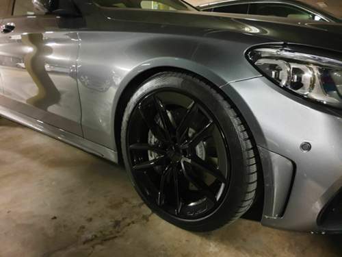

so..habe mein C43 mit H&R Federn tiefergelegt..Fahrzeug etwas härter geworden, jedoch noch komfortabel...bin jedoch mit der Tiefe noch nicht zufrieden...ich hoffe, er geht noch etwas runter...habe die originalen Felgen schwarz lackieren lassen...hier noch schnell 2 Fotos..werde dann noch bessere machen
20190125-220401
20190125-220410
Was sind das für Felgen 18 oder 19 Zoll, welche Federn hast du für deinen c43 genau genommen.?
das sind die 19 Zoll Originalfelgen:
https://www.kunzmann.de/.../...chen-schwarz-original-mercedes-benz.htm
habe die H&R Federn genommen (Artikel 28811-4 / 30mm Tieferlegung)
@calabrese_88 ist dein C43 noch runtergegangen?
Mich würde noch interessieren, wieviel Abstand du jetzt von Felgenmitte bis Kotflügel-Unterkante hast.
ist nun etwas tiefer (ca. 1 cm)
nun sind es ungefähr 33.5-34 cm Felgenmitte-Kotflügelkante

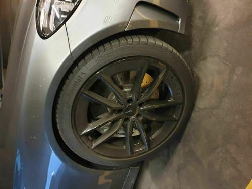

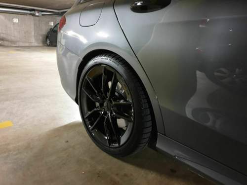

Södele, ich habe seit heute die KW-Gewindefedern im C43 Vormopf.
Vorher :
Hinten 37,5
Vorne 36,8
Nachher :
Hinten 33,5
Vorne: 34,0
Ich hoffe ich hatte mich nicht gemessen zuvor. Vorher empfand ich ihn hinten als sehr hoch. Aber laut den Maßen ist der Abstand hinten jetzt etwas geringer als vorne. Wirkt aber nicht so. Oder ich habe dafür kein Auge.
Ich bin nicht sicher ob ich vorne noch einen Tick runter drehe. Vielleicht 5mm.
Was meint ihr?
Vestibular
Was hast du gezahlt für die gewindefedern plus einbau und muss man da beim einbauen was beachten
Waren ca 780 Federn und 350 Einbau inkl Vermessung. Dann kamen noch Spurverbreiterungen hinten, Radbolzen, TÜV - Eintragung. Geht bestimmt billiger, aber auch teurer. Selbst hatte ich keine Lust ohne Hebebühne.
Runter mit dem Bock vorne. Auf 33,5 cm in jedem Falle. Falls machbar sogar 1 cm.
